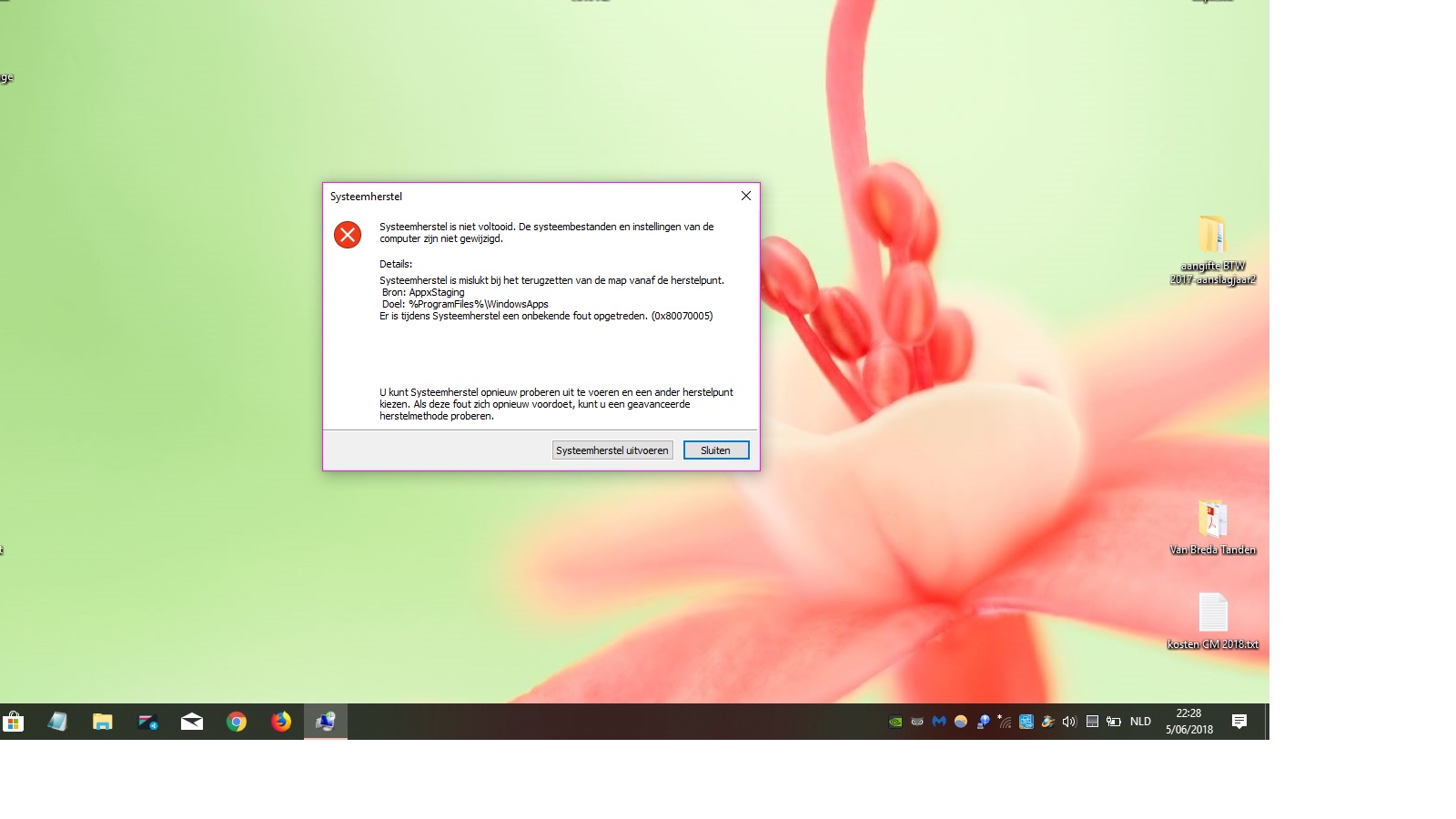

    ik kan geen systeemherstel uitvoeren na de nieuwe upgrade zie foto aub, iemand een oplossing thanks
  • #2
    je dient dan wellicht eerst na te zien of systeemherstel nog wel aanstaat …
    klik start en open de map "systeem" klik op "configuratiescherm " en het (oude configuratiescherm opent zich) *maak deze desnoods vast aan de taakbalk.
    in het (oude) configuratiescherm klik je dan op "herstel"
    kies systeemherstel configureren …
    selecteer de C schijf ..en klik op configureren ..schakel vervolgens systeembeveiliging in ...gebruik minstens 5% en klik daarna op toepassen en ok
    **de foutcode 0x80070005 geeft aan dat je beveiligingssoftware de probleem veroorzaker is betreffende het niet kunnen uitvoeren van een systeemherstel via een herstelpunt ...welke beveiligingssoftware gebruik je ...indien je de Windws defender gebruikt en Malwarebytes dan geven deze geen probleem maar gebruik je Avast of F-secure of eender andere dan geven deze mogelijk wel een probleem .

              ook hier lukt het niet meer om een systeemherstelpunt te gebruiken ook al is deze juist geconfigureerd en is er voldoende ruimte om herstelpunten op te slaan ….het is Microsoft zelf die dus beslist heeft om deze optie in versie 1801 niet meer te gebruiken .
              verduidelijking :
              men kan systeemherstel opstarten en men kan zelfs een herstelpunt kiezen …
              start men vervolgens het proces tot het terug plaatsen van dit gekozen herstelpunt dan verkrijgt men een blauw scherm met de woorden " uw Windows bestanden en -instellingen worden terug gezet ..Een ogenblik geduld ...Systeemherstel initialiseren ….dit duurt dan een tijdje en daarna word het systeem opnieuw opgestart en verkrijgt men deze melding dat het niet voltooid kon worden betreffende de foutcode
              0x80070005

                        volgens mij ligt het probleem in de %programfles%windowsapps
                        Opmerking
                        • #13
                          de door u genoemde map is dan ook enkel door de thrustedinstaller te benaderen of je dient de machtigingen over te nemen ...wij als gebruikers ook al zijn we administrators zijn niet gevolmachtigd om deze te benaderen .
                          en ook al konden we de map "windowsapps "openen dan is het nog de vraag wat moet er dan gebeuren ...1 foutje en je Windows is om zeep ..
