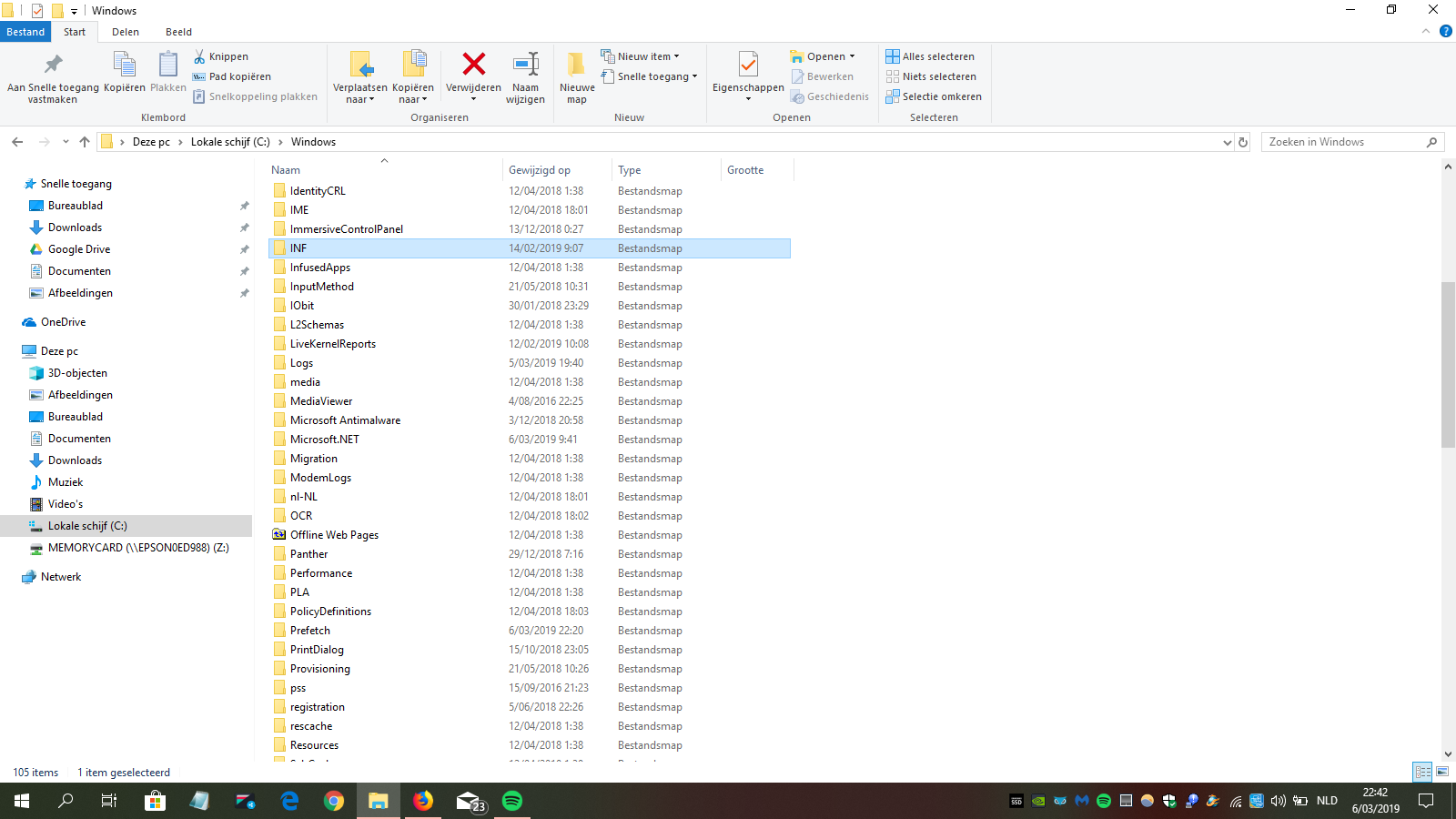

    Qtex betreffende je mail over de installer map, dit is wat je ziet als ik de onzichtbare bestanden zichtbaar maak
    ik had deze week wel een probleem bij het upgraden van malwarebytes premium, ik had mijn stopcontact niet insteken en tijdens de installatie viel de pc uit
    startte nadien terug op en malwarebytes was weg, heb een free versie gedownload en mijn licentiesleutel terug ingevuld en alles ok,
    toch even gemeld aan malwarebytes zelf en ze zeiden dat dit ook een probleem is van: It has to deal with the update installer and you took the correct course of action with the reinstallation of the program.
    Is het misschien daardoor dat ik geen installer in die map zie??,
    zou ik toch raar vinden, mijn windows zou toch niet meer werken dan ook;

      je dient eerst de verkenner te openen ..
      vervolgens rechts klik op "snelle toegang " en opties aanklikken ..
      tap weergave en het vinkje uit te zetten bij "beveiligde besturingssysteembestanden verbergen (aanbevolen ) **hier voor dien je een bevestiging te geven !
      daarna klik je op toepassen en ok ..
      de installer map staat dan onder de InputMethod…
      Naam: Ashampoo_Snap_woensdag 6 maart 2019_23h10m26s_004_.png Bekeken: 0 Grote: 30,5 KB ID: 239356
      **ik herhaal dat deze installer map een verborgen systeemmap is dus wees bedachtzaam !
      je kan je systeem zodannig verkloten dat niets meer werkt !

        heb ik gedaan hoor, de foto die je ziet van mij is op die manier geopend, heb nog al verborgen mappen naar boven gehaald dus wees zeker dit is de foto zoals ik het moest doen!!

          nee je heb het niet gedaan zoals ik het vermeld en zoals ik het liet zien in het filmpje …
          je heb wel het verborgen bestanden , mappen en stations weergeven aangezet maar daar heb ik het niet over (tevens dient deze wel aangevinkt te zijn maar heb ik het over een andere regel )
          ** je dient het vinkje uit te zetten bij "beveiligde besturingssysteembestanden verbergen (aanbevolen )
          ter verduidelijking een afbeelding !
          Naam: Ashampoo_Snap_donderdag 7 maart 2019_06h38m08s_001_.png Bekeken: 0 Grote: 26,0 KB ID: 239359
          ***er word een bevestiging gevraagd deze stem je toe en daarna klik je op toepassen en ok
          nu pas word de installer map vermeld .

            je hebt gelijk ik had mijn verborgen bestanden , mappen en stations weergeven niet afgevinkt
            nu zie ik de installer , 2.45gig dus niet groot; laat ik dan ook liever staan,
