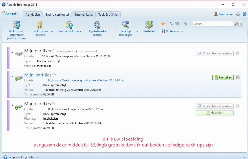

dan is er met mijn images iets fout, zie foto
ik had op de bovenste eens per ongeluk op herstellen ingedrukt en kreeg de melding dat die niet op de pc stond,
nee ze staat op de EHD, maar ze is zeker gemaakt,
dus als ik nu een image wil terugzetten neem ik de onderste (herstellen) en die gaat dan de volgende incrementele van daarboven zelf gaan opzoeken en mee op de pc zetten

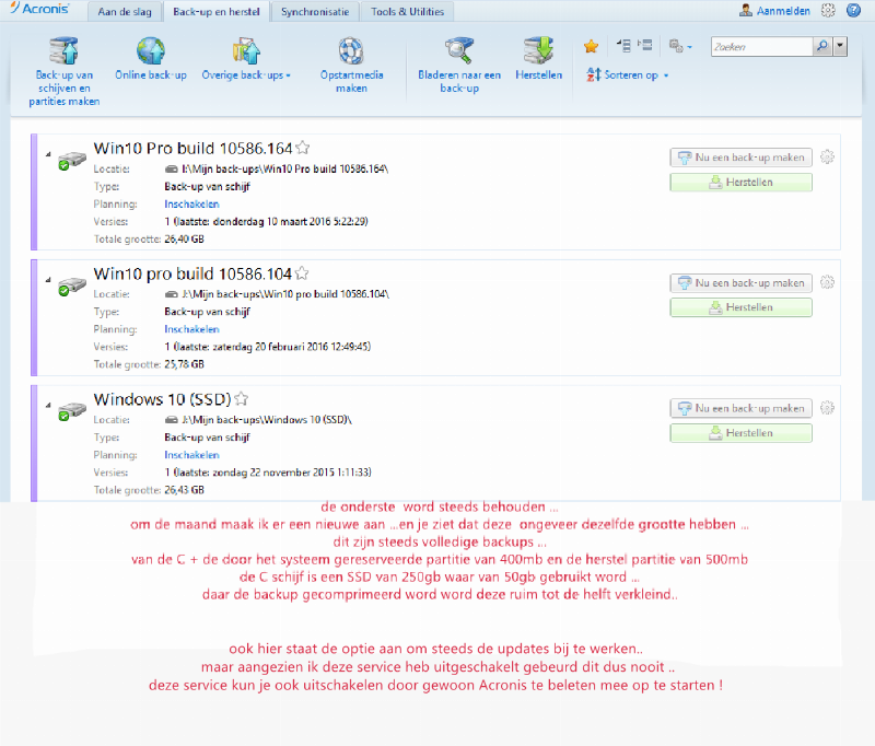

jouw back-ups zijn veel te groot om "incrementele " te zijn ...deze zijn volgens ik vermoed volledige backups ...
je kan dit nagaan !
-hoe groot is de gebruikte ruimte op de C ?
-op hoeveel percentage staat acronis ingesteld om de aangemaakte back-ups te comprimeren ?

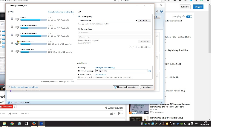

ik heb eens gauw een filmpje aangemaakt waar jij dus duidelijk kunt zien dat een incremenetele backup nooit zo groot kan zijn !
en om het nog duidelijker te maken ...
ik denk het ook dat het volledige back-up's zijn,

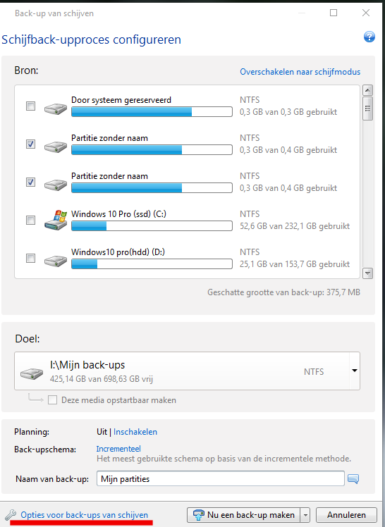

Ik zie ook dat je bij je bronnen alleen partities zonder naam aanvinkt en niet je andere schijven heeft dit een reden,
en geldt mijn redenering in #6
ed

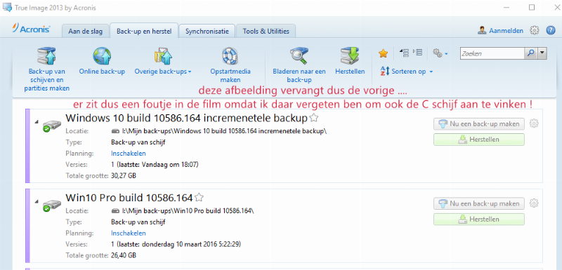

je heb gelijk betreffende het aanvinken van de bronnen ... ik was hier vergeten om ook de C aan te vinken ....
heb dit achteraf gezien wel dus gedaan en ook deze incremenetele backup was nadien hier 30gb groot !
geef de verkenner niet aan hoeveel van de C nog vrij is .... als je weet hoe groot de C is dan dien je het verschil te berekenen en je weet dan hoe groot de gebruikte ruimte op de C zelf is ....

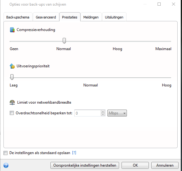

bij de opties van backups open je de tap "Prestaties " en hier kun je vervolgens de compresieverhouding instellen ....
bij mij staat deze op "normaal "

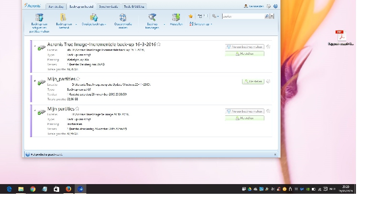

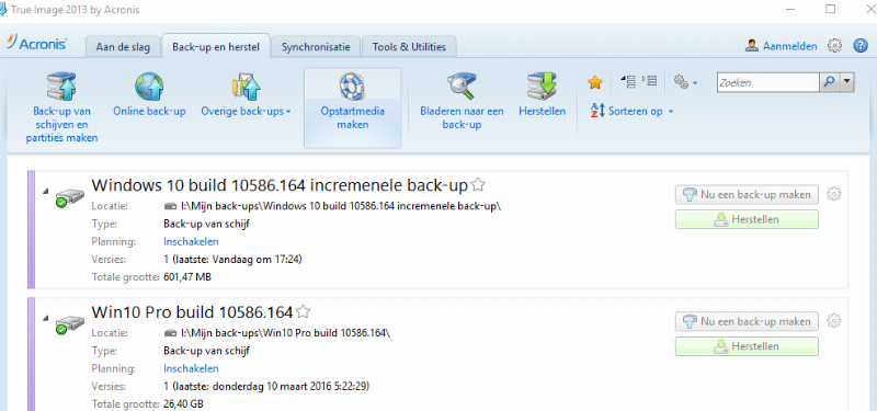

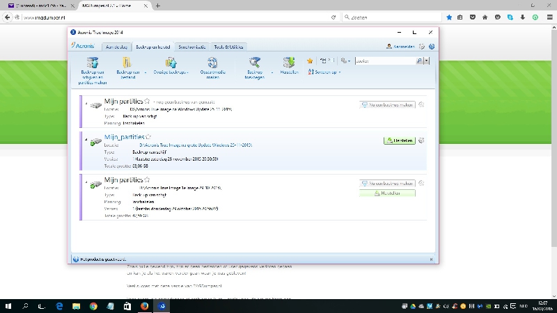

er is 78 gig van mijn C schijf opgebruikt, ik heb nu incrementeel aangeduid maar de grote is toch nog 55.28gig
ik denk dat het aan het instellen van de bronnen gaat, hier op het forum heeft iemand eens gezegd dat ik alles moest aanvinken behalve de EHD, dit heb ik nu ook gedaan en ik denk dat ik weer een volledige image heb, het duurde ook veel te lang in vergelijking met die van u.
de compressie staat ook op normaal.
ik stuur u even 2 foto's een van de incrementele dan zie je of het goed zit
en een volgende van wat moet ik nu juist aanvinken?
nog eens het filmpje dat ik beschikbaar stelde is niet volledig ....omdat ik daar dus de C vergeten aan te vinken was ...
achteraf heb ik het aanmaken van deze incremenetele backup over gedaan met ook de C aangevinkt en wetende dat de C hier 50gb groot is duurde het aanmaken van deze incrementele backup hier toch ruim 22 minuten en was deze 30gb groot zoals je kon zien in de afbeelding bij bericht #10
