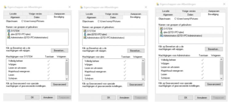

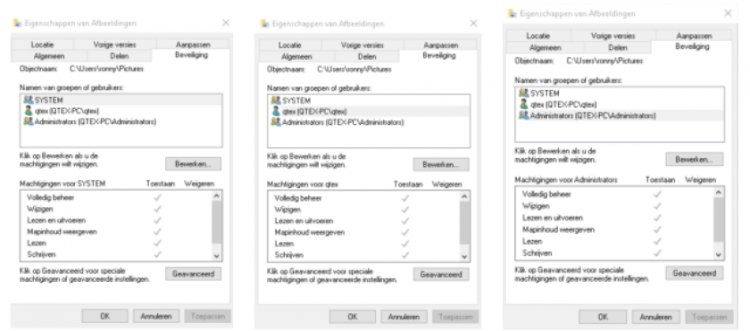

Vooral in mijn afbeeldingen map is het vervelend dat als ik iets wil opslaan in die map, ik dan telkens in de eigenschappen van de afbeeldingenmap, het kenmerk "alleen lezen" moet uitvinken en daarna de beveiligingsopties moet aanpassen zodat ik als gebruiker "volledig beheer" heb over die map. Ik heb die map veel nodig, aangezien ik vaak photoshop en ik moet heel regelmatig dingen maken en opslaan.
Zonder dat ik dat zelf weer verander, is dat de volgende keer weer hetzelfde. Ik ben nochtans admin. op mijn computer.
Duidelijk een bug, op de laptop waar W10 nu ook op staat, heb ik dat probleem niet.
Is heel vervelend. Iemand een idee ?
zelf heb ik gewoon het volledig beheer ingesteld op deze map en dit voor elk vermelde gebruiker ..

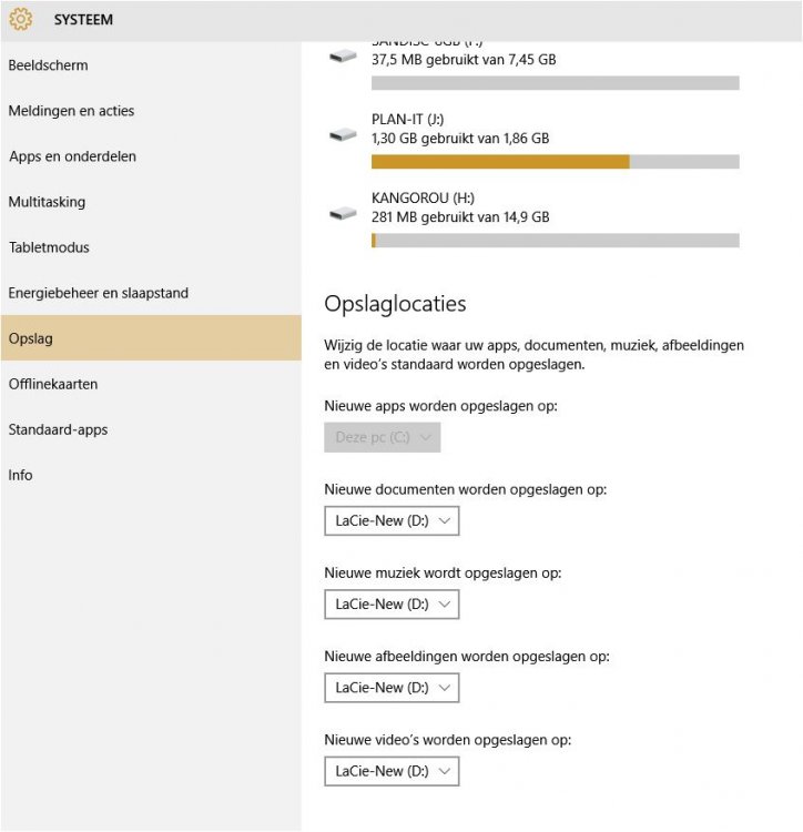

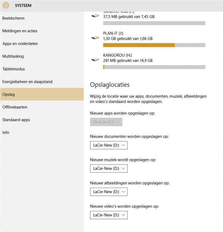

Je hebt toch via Instellingen > Opslag de mogelijkheid om alles op D te dwingen?
Je kan ook de mappen Afbeeldingen ; Documenten ; Muziek ; en Video's knippen op je C met Ctrl-X en plakken in je D met Ctrl-V
Vanaf dan gaan alle Afbeeldingen, enz. vanzelf naar D gaan.
Je moet wel in je D schijf of partitie eerst D:\naam aanmaken en hieronder je Afbeeldingen, enz. plakken.
