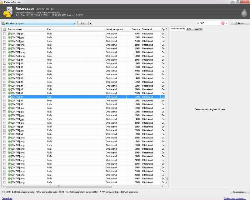

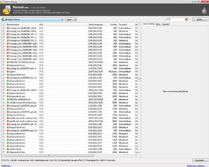

Zo, recuva heeft vannacht zijn werk gedaan, maar ik kan er niet veel mee aan , denk ik.
Vind enkel wat mp3's terug en wat thumbnails en Chinese karakters zelfs, maar geen documenten of foto's.
Ik vermoed dat ik in de aap gelogeerd ben.........
Hoop echt dat iemand een betere oplossing weet
png, gif en jpg bestanden zijn afbeeldingen en foto's. De bedoeling is ook dat je de bestanden aanvinkt om te laten herstellen. Die Chinese tekens staan me niet echt aan. Kan duiden naar één of ander virus.
