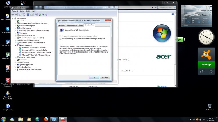

gedaan zoals je zei,staat er weer op,eens standby gezet,idem,maar het gele uitroepteken staat er wel niet meer op,das al pluspunt,enkel heb ik nu aangevinkt bij energiebeheer,dat de computer het apparaat mag uitschakelen om energie te besparen,rare is,dat ik de tab ,dit apparaat mag de computer uit standby mag halen,niet kan aanvinken

in apparaat beheer .. ...
rechtsklik en eigenschappen op deze driver klik op het tapblad energiebeheer ...
verwijder hier het vinkje bij " de computer mag dit apparaat uitschakelen om energie te sparen "
klik op ok

en wat ik heb uitgevinkt gaat ,maar erboven staat,dit apparaat mag de computer uit de slaapstand halen,maar dan krijg ik niet aangevinkt,denk dat het daar mss wel met de maken zou kunnen hebben.Heb ook eens gezien of er recente updates mss zijn,maar alles is up to date

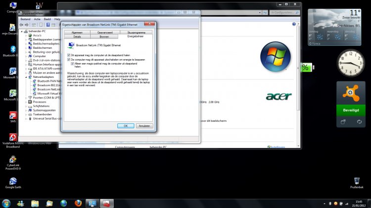

hier zie je drie vakjes ...Bekijk bijlage 8410
ik werk uitsluitend met de hoogste instelling op mijn desktop en ook al staat mijn energie beheer op nooit uitschakelen /of niet in standby gaan toch staan deze 3 aangevinkt !
Als ik pc herstart is gele uitroepteken weer weg(heb printscreen gemaakt,die 3 zijn dus hier ook aangevinkt
Maar bij het andere kan ik enkel het 2é uitvinken,en denk dat ik het eerste,wat niet lukt,moet aanvinken,of heb ik het verkeerd voor
in de onderste afbeelding bij u .. is het vinkje ook uitgeschakelt , bij "de computer mag dit apparaat ook uitschakelen om energie te sparen "
maar in je 1ste afbeelding staat deze dan weer aan ....!!! heb je dan zowel de optie draadloos als bedraad in gebruik !!
