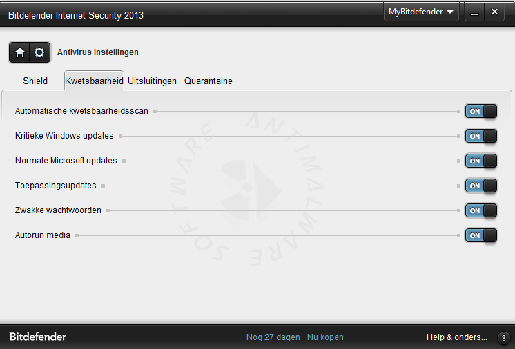

lees dit eens na
het is dus een instelling van bitdefender die al de autorun media's belet om op te starten en dit met de bedoeling je pc te beschermen ...
stel dat je een usb stick uitleent en je krijgt deze besmet terug maar je weet dus niet dat deze een besmetting heeft ....daarom dat deze instelling werd toegevoegd aan bitdefender ...
het betreft dus een instelling en omdat het om een instelling gaat kun je deze dan ook uitzetten door de schakelaar op off te zetten .

Klopt inderdaad. Is trouwens en sterkste aan te raden om zulke "autorun" uit te zetten. Ik heb dat zonder uitzondering toegepast op al de computers/servers op men werk (praten we over een paar honderd...). Handig, ja... gevaarlijk, zeker!

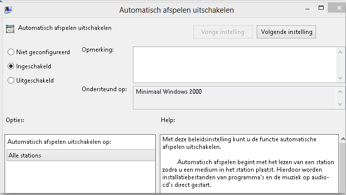

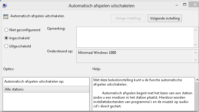

**eerst dus in bitdefender de outorun blokade opheffen ...
dan doe je het volgende..
Klik op Start en in het zoekvenster , typ je nu gpedit.msc en druk dan op Enter.
Blader nu naar Computerconfiguratie \ Beheersjablonen \ Windows-onderdelen \ Beleid voor automatischs afspelen \ dubbel klik op " Automatisch afspelen uitschakelen."
en schakel nu het vinkje in bij " ingeschakeld " bevestig je keuze met toepassen en ok .
herstart je systeem .
