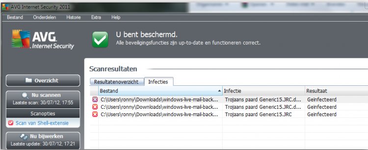

Het is de"Resident Shield" van het Antivirus gedeelte( en niet de firewall) dat dit progr blokkeert. Als ik dit tijdelijk uitschakel dan kan ik het progr wel openen en toepassen.
Heb " Windows-live-mail-backup-install.exe " gescand met Malwarebytes Antimalware: geen kwaadaardige objecten gevonden; met AVG: Trojaans paard Generic1/geinfecteerd. ??

ik heb dit bestand verwijderdt omdat er effectief een besmeting aanwezig is !

Heb uw uitzonderingsregel aangemaakt in Resident Shield: het lukte niet (bleef acteraf blokkeren) met toevoegen van Windows live mail backup-install.exe, maar wel met toevoeging vanuit lokale schijf C:\Program Files: Static windows live mail backup. Nu laat hij(AVG) het openen en toepassen van dit progr. zonder reactie toe.
Zou ik dit nu zo laten? Zou een dergelijke firma een progr. verkopen met een virus erin? Heb ook al contact genomen: beweren dat sommige antivirus progr.s inderdaad een virus ontdekken, maar beweren dat er geen enkel gevaar is .
Malwarebytes ontdekt niets abnormaals??
Welke raad kun jij mij geven?
ik zelf heb er geen vertrouwen in ....
zij beweren dat het géén kwaad kan , alhoewel ze ook weten dat meerdere antivirus software een melding geeft ...
dan is het een plicht van hen om er voor te zorgen dat deze meldingen heellemaal niet aanwezig mogen zijn ...
m.a.w. kan deze ook vetrouwde info door sturen naar hen toe !!!!
**ik heb er dus géén vertrouwen in ..daarom ook eens laten scannen bij virustotal ..
resultaat : 4/26 posetief
https://www.virustotal.com/file/54f...5896482dd898bf847e0f1e1d/analysis/1343666489/
**je heb gelijk door het pad toe te voegen bij uitzonderingen in het resedent shield start het tool op ...
Static Backup inc. waarschuwde mij , vooraleer het prog te downloaden, dat het mogelijk was dat bepaalde virusscanners een virus zouden vermelden, maar dat het prog absoluut veilig was . Ik zal toch niet de enige zijn die dit prog gebruikt? Hebt u nooit deze vraag op deze site gehad?
Ik ga het toch riskeren, momenteel functioneert mijn pc normaal. Ik herhaal het maar: Malwarebytes anti. is toch een gekend prog om troj. paarden en verdachte zaken op te sporen? dus...
