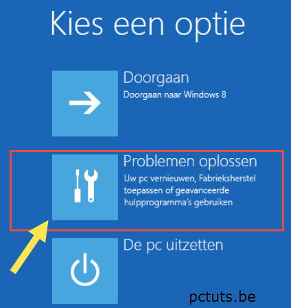

Neem nu optie Problemen Oplossen

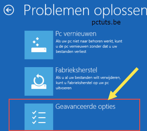

Nu neem je Geavanceerde opties

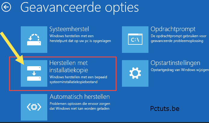

Als laatste neem je Herstellen met installatiekopie.
Nu je dit allemaal gedaan hebt zal je een optie krijgen waar je het station kan kiezen waar de back-up staat.
