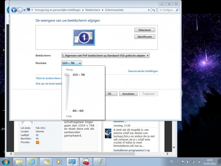

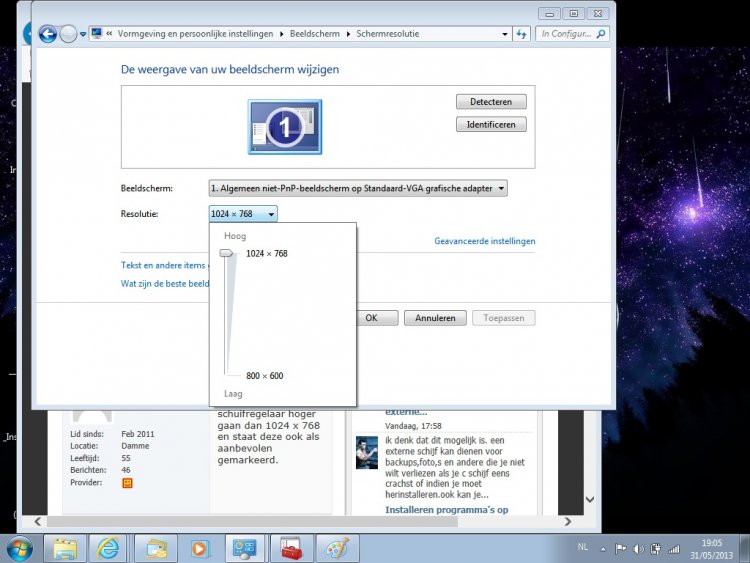

Ik kan enkel kiezen tussen 800x600 en 1024x768. Ik kan niet hoger gaan, en niets tussenin kiezen. De aanbevolen resolutie staat gewoon niet in de lijst :/ schermres.jpg
Voorheen heeft het altijd op een hogere resolutie gestaan. Maar die optie lijkt nu gewoon verdwenen :/
Hoe doe ik dat? Ik heb rondgezocht op internet. maar ik geraak er toch niet helemaal wijs uit. Ik ben bij 'computerbeheer' gaan kijken onder 'beeldschermadapters' en daar staat 'standaard VGA-grafische adapter'. Dus dat slaat vermoed ik op het type videokaart die ik heb? + Hoe herinstalleer ik die?

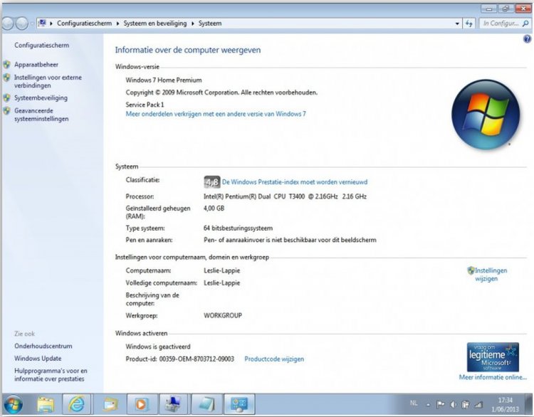

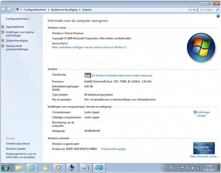

Oorpsronkelijk stond er Windows Vista op deze laptop, maar ik heb er Windows 7 laten opzetten. Misschien zit hier het probleem? Hierbij ook even een screenshot van mijn computereigenschappen (voor zover deze informatie handig is)
