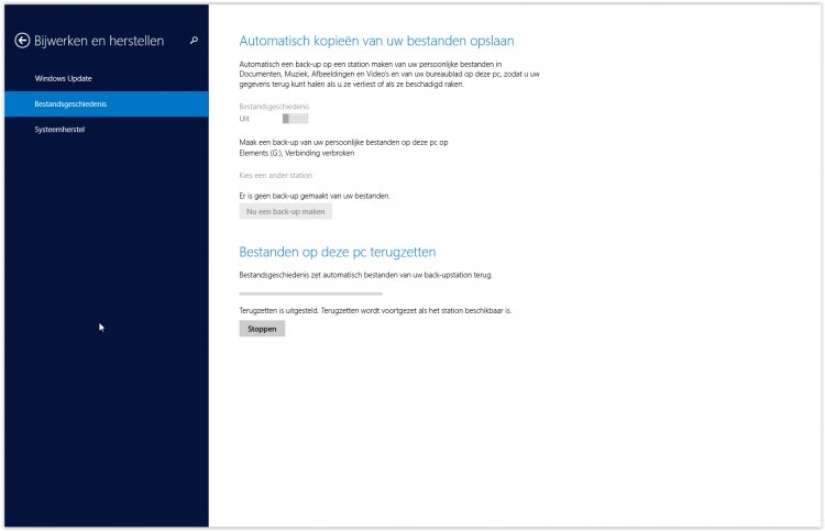

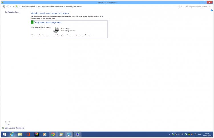

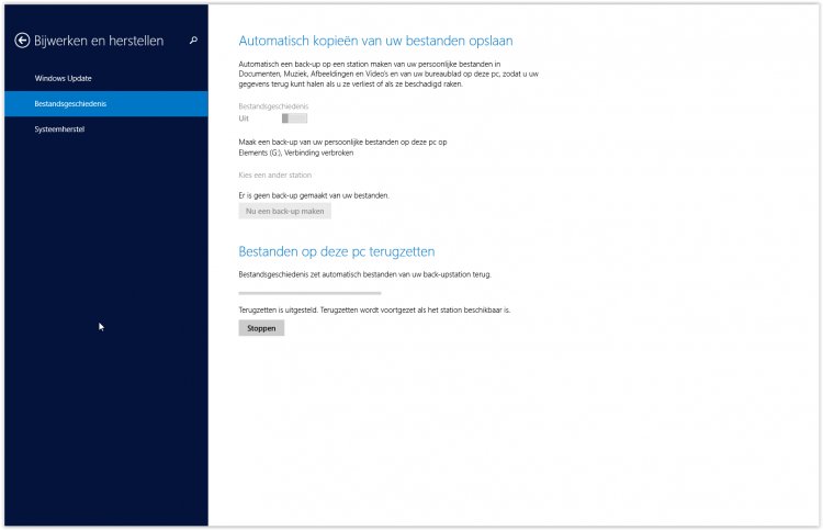

Ik heb onlangs een fout gedaan: ik heb mijn ext. WD schijf tijdens bestandsgeschiedenis onderbroken omdat ik die ergens anders wou gebruiken, en erger nog, op die WD schijf heb ik de bestandsgeschiedenis gewist omdat ik een ruimere schijf op mijn Win 8.1 pc wou aansluiten.

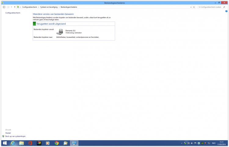

Nu komt het probleem: als ik die nieuwe ext. Medion schijf van 2 TB wil gebruiken, zit alles vast, ik kan niets meer wijzigen. Ik heb die WD schijf (1 TB ) terug aangesloten, maar alles blijft zoals in bijlage te zien is. Er komt op: "Terugzetten wordt uitgevoerd" en er gebeurt niets, er kan ook niets meer gebeuren omdat die FileHistory niet meer bestaat. Kan hier niet ergens gereset worden om terug een andere ext. HD te kunnen aanduiden, op de normale manier een schijf kiezen gaat ook niet omdat Terugzetten zogezegd nog bezig is.

Dank U voor deze tip, echter gisteren heb ik op die Microsoft blz zoveel mogelijk uitgezocht, maar er komt geen beweging in: ik kan geen ander station kiezen, en ook niets anders wijzigen.

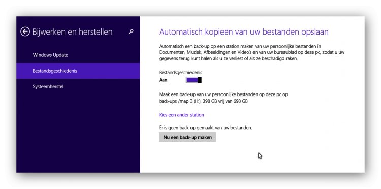

je weet toch dat de optie bestandsgeschiedenis de functie heeft om een tijdelijke backup aan te maken indien er een systeemcrashs voorkomt of een gedwongen herstart zonder dat je eerst het nodige veilig gesteld had ..m.a.w. dit is dus geen volledige backup van je systeem !
*het probleem nu ..tijdens het veilig stellen van deze tijdelijke backup ! (kopieen van bestanden indien ze verloren gaan ..zodat je deze kunt terug zetten ) werd de bewerking verbroken ..dit mag geen probleem geven ..heb dit al meerdere malen gestopt ..deze optie heb ik nu zelf definitief stop gezet ..
om een ander stastion aan te geven dien je ..
rechts onder in je beeldscherm op Instellingen te klikken .
klik daarna verder op Pc-instellingen ..
ga naar Bijwerken en Herstellen .
kies Bestandsgeschiedenis ..
en klik nu op een ander stastion selecteren ..
Daar zit het hem nu: ook hier zit het muurvast, (zie bijlage) ik zou eigenlijk de zaak graag loskrijgen en de (vrij nieuwe pc) terug origineel maken, voor de rest vind ik de ingebakken Windows 8.1 FileHistory en SysteemImageBackup maar niets, maar ik zou zoals gezegd, graag dit onderdeeltje van Windows terug aan de praat krijgen.
Het is zo irriterend als iets niet naar behoren werkt of er van die gekke foutmeldingen die plots opduiken.
Op aanraden van het PC Tuts team heb ik er wel reeds Acronis True Image 2014 op staan en dat werkt zoals het hoort, maar ik wou toch graag op 2 paarden wedden.
Mvg, Freddy , dank voor de hulp

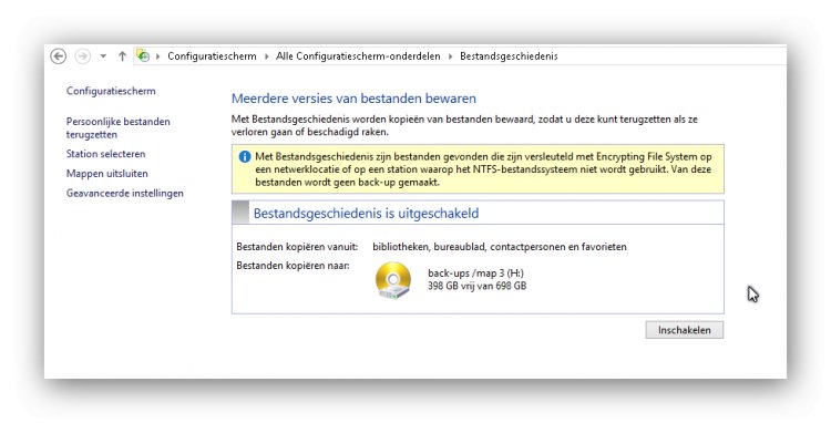

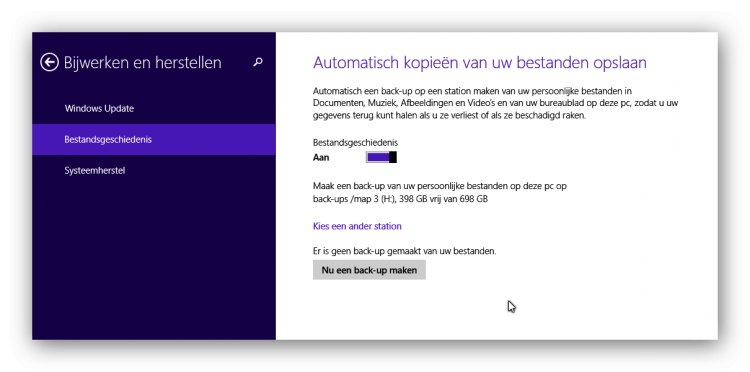

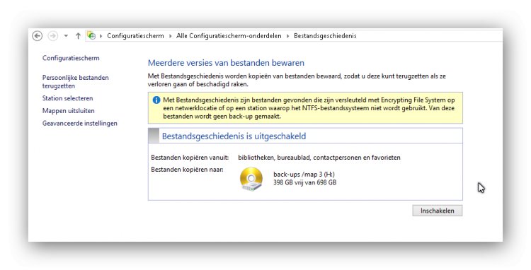

druk eens op de Windowstoets +X en kies het configuratiescherm
kies vervolgens voor de grote pictogrammen ( als deze nog niet open staan )
klik dan op bestandsgeschiedenis en je zou hier ook de optie moeten zien om deze aan of uit te zetten ..
zie afbeelding..
**links onder in dit scherm zie je in feite de optie om een systeembackup aan te maken ...
dit werd eerder al vermeld door mezelf ..zie hier

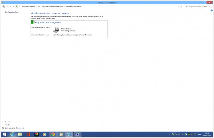

Een systeembackup maken doet hij wel en kan ik een schijf kiezen, zoals Uw eerdere vermelding " ..zie hier ", maar in het uitgebreide configuratiescherm blijft de zaak vastzitten (zie bijlage)

heb je de externe schijf al eens via de optie hardware veilig verwijderen los gekoppelt van je systeem (zodat deze uitgeworpen word )..en daarna je systeem herstart met de externe schijf aangesloten zodat deze opnieuw gevonden word ...
want uit je afbeelding kan ik opmaken dat er geen verbinding mogelijk is met de externe schijf ....dit wellicht omdat deze met een bewerking bezig was toen je deze bewerking verbrak ...
maar dan nog mag de optie niet verdwenen zijn .( heb zelf al meerdere keren dit stop gezet en nooit problemen gehad of gekregen ...daarom is het voor mij een raadsel waarom de verbinding verbroken is en waarom je deze optie niet weer kunt aanzetten )
Ja, normaal doe ik dat altijd met veilig verwijderen, misschien heb ik het die éne keer niet gedaan (te rap willen zijn ?),
ik heb deze schijf terug laten mee opstarten en die wordt normaal herkend, trouwens de andere WindowsImageBackup is wel gelukt op deze WD elements schijf.
Ja, die betreffende WD schijf wordt steeds herkend en werkt normaal, maar die zogezegde verbinding blijft verbroken. Volgens mij is er met die schijf alles in orde, maar moet ergens iets in Windows vrijgemaakt worden ?

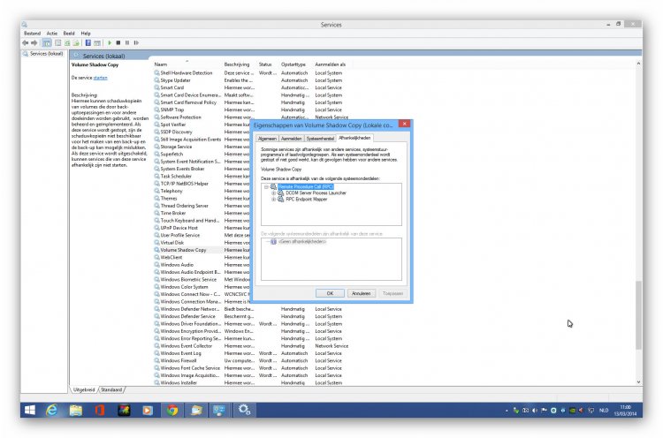

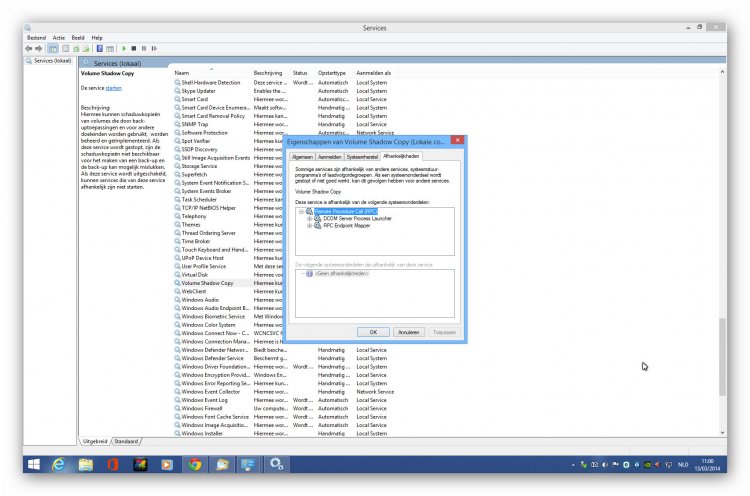

ga via het configuratiescherm naar systeembeheer ...
in systeembeheer gaan we verschillende instellingen controlleren ....eerst enkel vergelijken dus maar nog niets aanpassen ...
in de lijst van de services controleer je dus ...doe telkens ook een rechtsklik op de vermelde service en kies eigenschappen ...kies dan afhankelijkheden ...
indien er afhankelijkheden vermeld worden dien je ook deze na te zien ...bepaalde services werken uitsluitend indien deze afhankelijkheden ook gestart worden .
*Block Level Backup Engine Service deze staat bij mij op handmatig ..(heeft géén afhankelijkheden )
*Hyper V Volume Shadow Cpoy Requestor ...Handmatig (heeft géén afhankelijkheden )
*Volume Shadow Copy....Handmatig
(deze heeft afhankelijkheden namelijk de (RPC) Remote Procedure Call deze RPC staat bij mij op Automatisch
als ook de DCOM (Server Proces Launher) staat hier op Automatisch
Deze beide staan bij mij ook handmatig
*Volume Shadow Copy....Handmatig : Ik denk dat dit bij mij ook normaal staat, zie bijlage. (Als ik het goed gedaan heb, ik ben niet zo'n specialist, zoals vele forumleden,
ik wordt in 2 weken 70, maar ik tracht zo goed mogelijk bij te blijven, dank zij ook het vele dat ik bijleer op het Pc Tuts Forum, waarvoor dank !)
    62.2 KB · Weergaven: 113

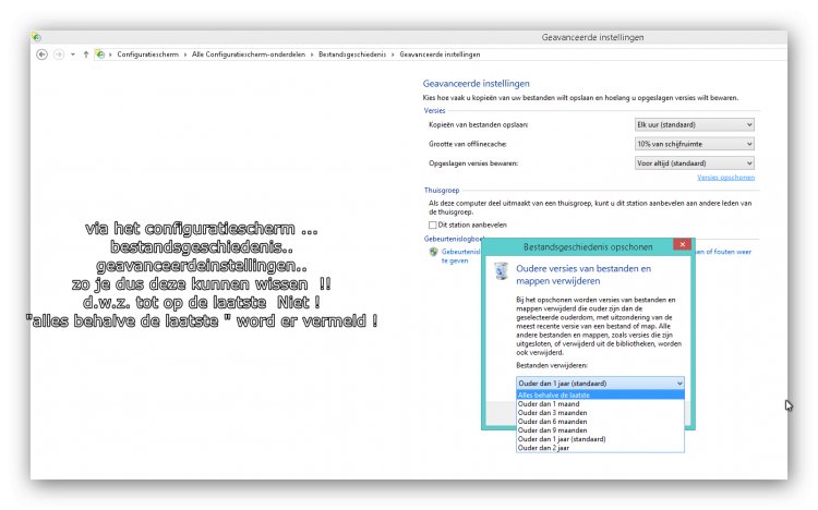

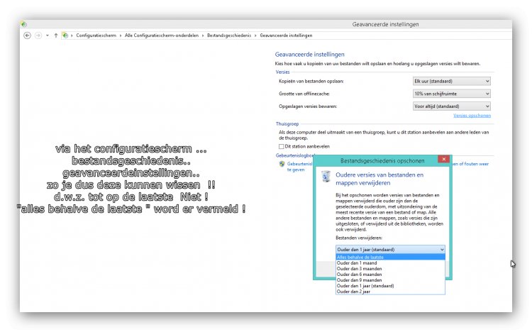

Probeer de bestandsgeschiedenis eens te wissen.
Als het goed is heb je een ikoontje File History staan in het configuratiescherm. Als het configuratiescherm ingesteld staat op weergave per category, verander dit dan naar grote of kleine pictogrammen.
Klik daarna op geavanceerde instellingen. Je krijgt dan de keuze om de bestandsgeschiedenis te wissen.
alles staat inderdaad hetzelfde als hier ....
doe eens hetgene Lana aangeeft ..en verwijder de aangemaakte bestandsgeschiedenis van de externe schijf ...
het best is dat je niet de optie neemt vanuit de geavanceerde instellingen bij de bestandsgeschiedenis want daar kun je wel de eerder aangemaakte versies verwijderen maar niet de laatste ...
je doe dit dus best vanaf de externe schijf zelf ...
