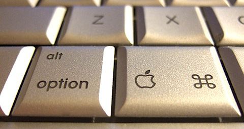

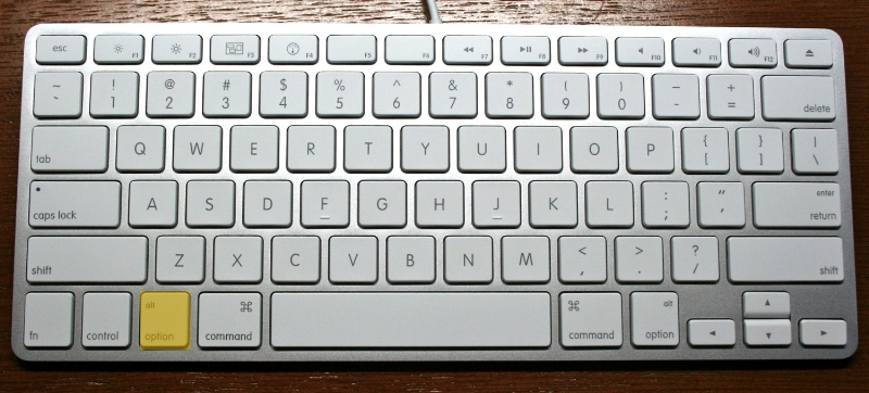

Welke ALT knop met dat gekke tekentje bedoel je precies ??
Deze ??
    24.4 KB · Weergaven: 118
    34.3 KB · Weergaven: 124
