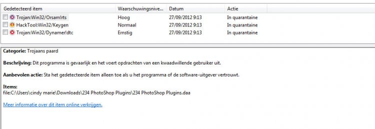

De scan heeft dit opgeleverd : uitslag-scan.jpg
Dit items zitten nu in quarantaine.
Kies ik nu verwijderen, of laat ik ze daar ?
Heb nadien nog een volledige scan gedaan, en die heeft niks meer gevonden.
je kiest best om deze te verwijderen ...
