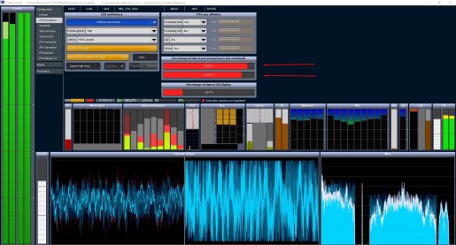

Ik zit met een merkwaardig probleem, ik ben mede tester van Beta versies van Stereotool FM/AM/HD broadcast audio processors.
De rode balken zijn de buffer van de doorvoer van het geprocessed signaal, je ziet dat ze bijna 100% aangeven, dwz dat er zo goed als geen buffer over blijft voor de output.
Ik zit dus ergens met een bottleneck, iets wat de audio fnuikt. Load op de CPU is 32% nominaal en het geheugen zit rond 24% als ik de processor vol gebruik.

Hoe kan ik deze bottleneck opsporen ? Want hakkelende audio is echt not done.
Hopelijk kunnen jullie mij helpen
Thanks

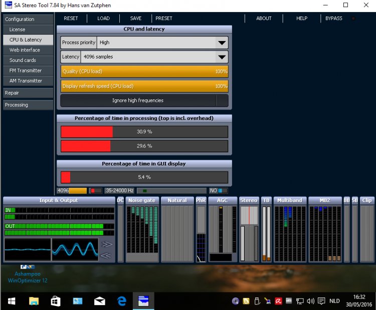

ik heb dit stereo tool zonder ASIO in gebruik en tevens ook een gaming videokaart ingebruik ..zie mijn specificaties hier onder ..
de percentagebalk staat amper op 30%
*het betreft hier een virtuele Windows 10 waar dat ik dus dit tool op geinstalleerd heb .

Groot verschil is, dat jij de gewone versie gebruikt, dwz zonder FM en de composiet clipper, het is datgene dat mijn pc doet verslikken, ik gebruik ook de volledige repair opties (voor mp3's te optimaliseren)
Maar zelfs zonder FM draait de processor (idle) ergens rond 50% wat ook niet klopt, want zoals bij jou zijn de waarden correct en is de doorvoerbuffer ergens rond de 30% normaal.

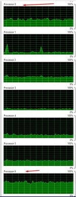

Maar kijk eens hier, misschien is m'n systeem toch niet zo krachtig dan ik eerder dacht, dit is enkel met Winamp en StereoTool
Kijk eens naar processor 6 en 0
Een i7 950 met 12 Gb intern geheugen op een SSD schijf is best wel een goede configuratie en zou twee progjes als WinAmp en StereoTool moeiteloos moeten kunnen draaien.
