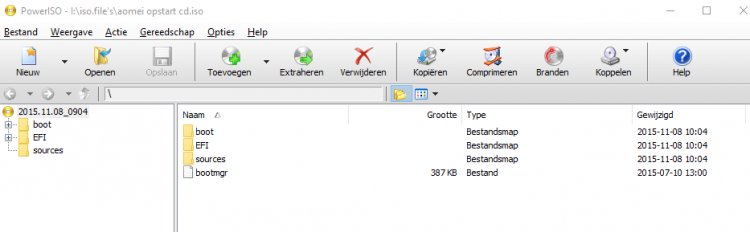

- je plaatst de boot cd in de drive.
-je start power.iso op en je klik op "gereedschap"
-je kiest voor maken cd/dvd/bd imagebestand en deze bewaar je ..
-ik noem deze dan de aomei opstart cd
-nadat deze is aangemaakt dien je deze ook te openen met de power.iso
je zou dan onderstaande afbeelding te zien krijgen ..

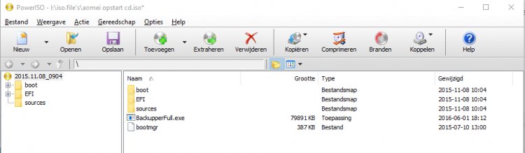

-nu deze iso geladen is in power.iso klik ik verder op "toevoegen ..en selecteer ik dus de " BackupperFull"
zie afbeelding ...
**de iso dient nu opnieuw aangemaakt te worden en dit gebeurd vanzelf door power.iso ...of je klikt op opslaan ook dien je dit enkele keren te bevestigen ...
het eindresultaat ...
