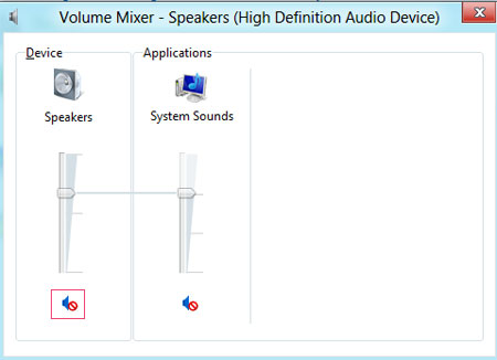

Misschien ergens een schuifje ge-mute ?
Zie speakertjes onderin
Dag Lana,
De LS schuif staat open. Onder "systeem", is het alleen mogelijk om een stereo luidspreker te selecteren en geen HD5.1.

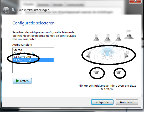

Hoe staan de luidsprekerinstellingen via het configuratiescherm.
Deze kun je configureren via Audioapparaten beheren.
Ga naar het configuratiescherm en daarna naar Hardware en geluiden.
Bij geluid zie je dan Audioapparaten beheren
In het volgende schermpje klik je op Luidsprekers en daarna de button Configureren.
Kies daarna welke configuratie je wilt.
Dan ligt het niet aan het Creative setje, tenzij je daar ook nog verschillende instellingen mee kunt maken. Maar dat zal dan in een manual moeten staan.
Controleer eerst dat je een goed werkende geluidskaart hebt en er signaal uit alle uitgangen komen als je deze op 7.1 zet.

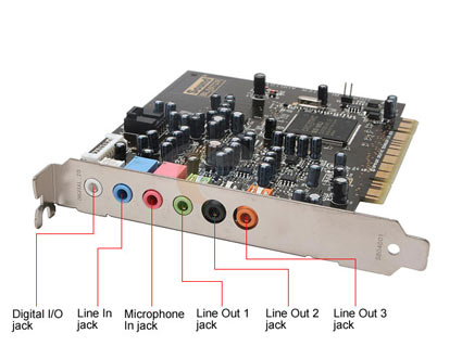

Hier zit een moederbord in wat geen 5.1 of 7.1 surround ondersteund, alleen 2.1 of lager. ( de groene aansluiting dus ) De blauwe is voor de Line in en de rose is voor de microfoon in.
Voor surround heb je nog wat meer of andere kleuren aansluitingen nodig zoals een zwarte en ik dacht uit mijn hoofd een oranje.
Hierbij een afbeelding als voorbeeld hoe je 7.1 kunt aansturen vanuit een geluidskaart.
Ik ging er dus vanuit dat de PC geschikt was voor surround weergave. Maar het type SlimLine kan dit niet.
Daarom mijn vraag, heb je wel het juiste type pc gegeven in de topicstart.
