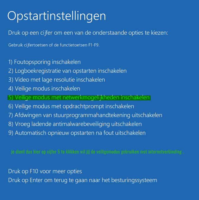

indien er niets meer mee aan te vangen is omdat deze dus "bevroren" is dan is de optie van Skippy (tevens een hard reset) wel een mogelijkheid ...ik weet echter niet met zekerheid te zeggen of bij het herstarten dan wel degelijk een herstel van het systeem te voorschijn komt of een mogelijkheid om naar de veilige modus te gaan ..normaal is dit pas nadat je 3x een hard reset heb toegepast .
*maar als hij na 1 hard reset opnieuw op start dan kun je indien je systeem weer niet bevriest via msconfig de veilige modus starten zonder internet verbinding ..
**wil jij de veilige modus met internet verbinding dan zou je via start>instellingen>bijwerken en beveiliging >systeemherstel >geavanceerde opties (je systeem herstart nu ) vervolgens kies je problemen oplossen> geavanceerde opties > opstartinstellingen en klik je wederom op opnieuw opstarten en in het volgende scherm dien jij dan op het cijfer 5 te klikken wil jij de veiligemodus gebruiken met internet verbinding ...
zie plaatje ..
**gelukkig bestaat er de opdrachtprompt (administrator ) zodat ook dit weer aan te passen is ...
geef deze opdracht in bcdedit /set {default} bootmenupolicy legacy in de opdrachtprompt (administrator) om vervolgens sneller naar de veiligemodus met of zonder internet verbinding te kunnen gaan ... en klik op enter.
herstart daarna de pc en druk op de F8 toets ...er verschijnt een zwart dos scherm ( zoals we deze kennen uit xp) waar je dus nu kunt kiezen voor de veiligemodus al dan niet met internet verbinding .
