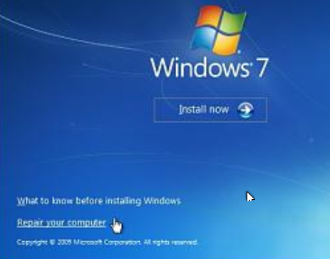

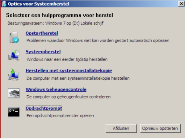

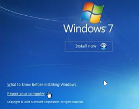

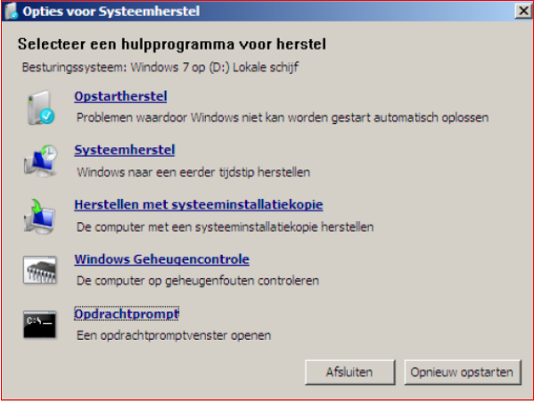

indien je met de herstelcd opgestart bent dan zie je dit onderstaande scherm ...
kies voor de opdrachtprompt geef daar de volgende opdracht in .. " BootRec.exe /fixmbr " ( zonder haakjes ) en druk dan op enter.
Als alles goed is gegaan, komt er te staan De bewerking is voltooid ....Typ nu exit, druk op ENTER en klik op Opnieuw opstarten
indien dit geen oplossing bracht en je bezit geen image dan vrees ik dat een nieuwe installatie voor u de enige optie is .
ben je in het bezit van de installatie dvd Windows 7 dan kun je ook vandaar opstarten om een herstel te doen ...
door dat je herstel selecteert blijven je bestanden bewaard en worden enkel de Windows systeembestanden hersteld..

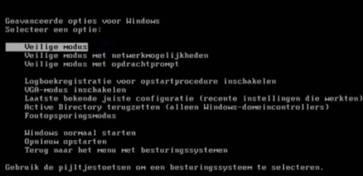

probeer eerst eens op te starten met de F8 toets je zou dan ook de veilige modus moeten kunnen gebruiken !
Met een oud pc'tje is dit niet altijd de F8 toets. Het zou ook wel eens de Tab toets kunnen zijn om in het keuzescherm te geraken.
[edit] een kleine aanvulling, incidenteel kan het ook nog de F10 toets zijn [/edit]
Je zegt in antwoord #7 dat je wel de opdracht prompt kunt bereiken.
Probeer hier eens de opdracht rstrui.exe te geven. En probeer dan eens een systeemherstel
