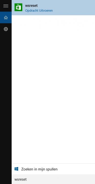

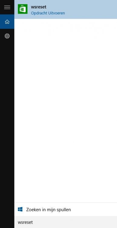

Bij zoeken type wsreset en klik op opdracht uitvoeren.
