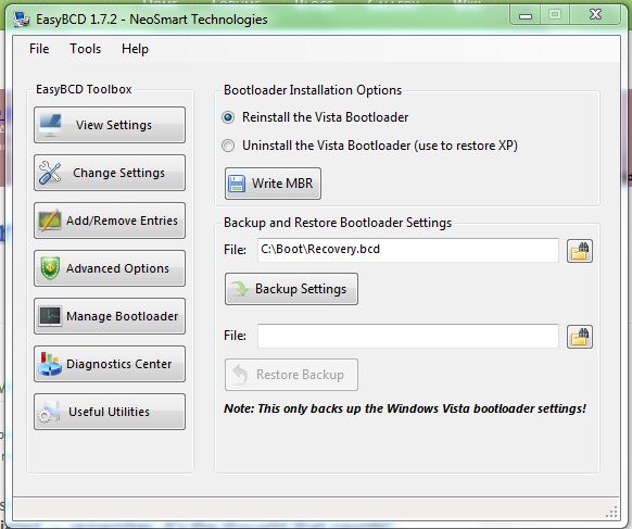

Je hebt 2 mbr, 1 van xp, en 1 van windows7 omdat je xp laatst installeert, en XP kan niet overweg met de loader van windows 7 waardoor deze word beschadigd.
Nu wil je van windows 7 opstarten, maar de mbr van windows 7 is corrupt omdat er een nieuwe mbr is aangemaakt door installatie van XP.
Daarom moet je wanneer je XP laatst installeerd de mbr van vista/windows 7 herschrijven, met de opstartoptie XP bij.
hIER STAAT ALLES WAT JE NODIG HEBT
Je hebt de mbr NIET herschreven.
hEB JE DE OPTIE " MANAGE BOOTLOADERS " WEL GEBRUIKT.
Na selecteren van het default os moet je drukken op de knop
" write MBR "
REINSTALL THE VISTA BOOTLOADER
Nu word de mbr van windows 7 herschreven (hersteld) en de optie " starten van XP " word bij geschreven in de mbr van windows 7
Enkel deze mbr kan beide systemen starten.
Je moet leren eerst zeer aandachtig te lezen wat er geschreven word, en pas daarna aan het werk gaan.
PS: Ik vraag me af waarom je niet eerst XP installeerd, en daarna pas windows 7.
Dan heb je easybcd niet nodig.
De setup van windows 7 zorgt dan voor alles.
