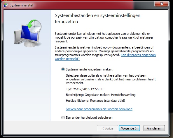

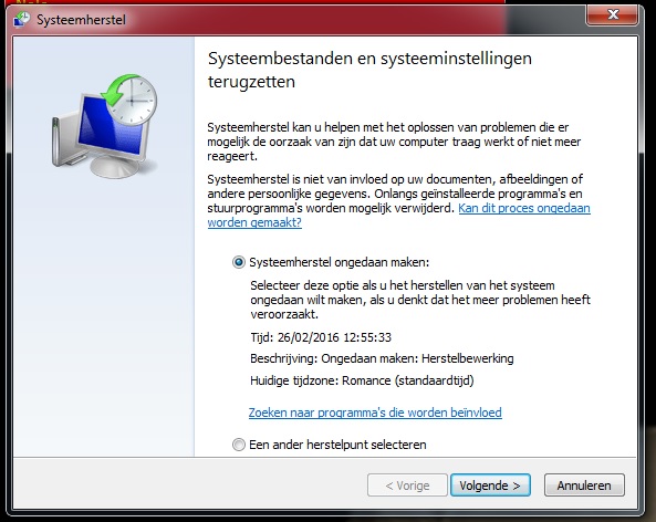

Gaat niet. Ik krijg steeds een foutmelding (zie bijlage). Zelfs bij 'Systeemherstel ongedaan maken' (Wat ik gedaan heb), krijg ik die foutmelding. foutmeldin_1.jpg

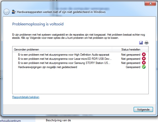

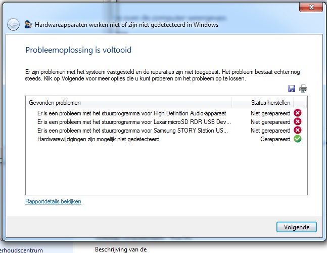

Heb ik al gedaan. Heeft niet geholpen. Trouwens de computer ziet de discs (in schijfstations als USB device), maar leest ze gewoon niet. In Acronis Disk Director, Partition Wizard en Schijfbeheer echter, worden ze niet weergegeven.

Alles onder USB-controllers bijgewerkt en steeds dit zinnetje: Er is geen beter of nieuwer stuurprogramma voor het apparaat gevonden. Mag ik je erop wijzen dat al mijn andere USB apparaten werken zoals het hoort. Heb ik reeds gezegd in #1. Zelfs de apparaten voor massaopslag worden gezien, alleen het lezen ervan doet ie niet.
