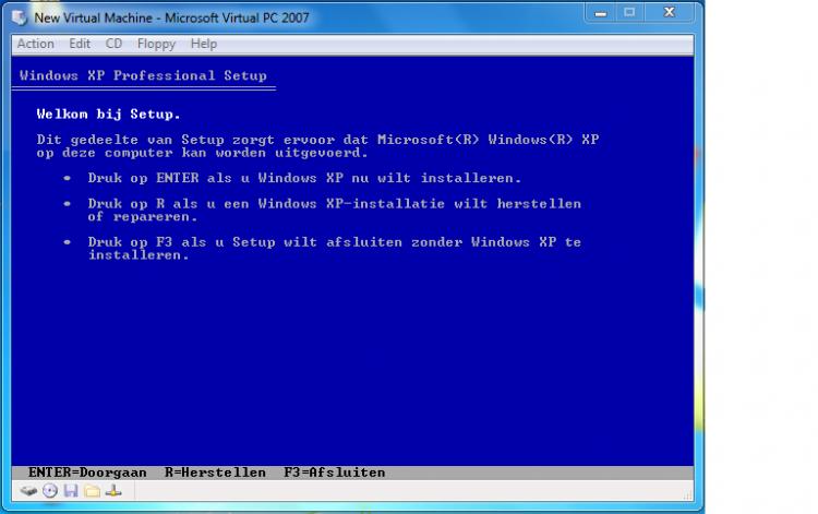

Het schermpje waar je op enter moet drukken om verder te gaan is waarschijnlijk dit in bijlage, als ik het juist heb?
Dan heeft het niets met sata te maken, maar is er iets mis met de hardwareconfiguratie van het systeem.

Indien je onderstaand scherm bedoeld ben ik overtuigd dat er iets stuk is aan de laptop, of een mislukte biosflash.
Graag dus (veel) meer info over de voorgeschiedenis, en de rede van de format.
