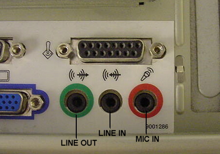

afbeelding 1 klopt heb ik achter de pc

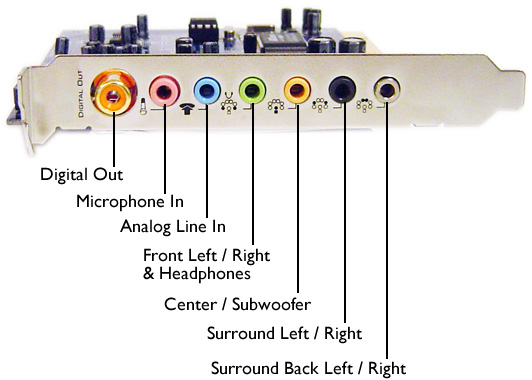

afbeelding 2 heb ik ook op pc voor zijde met koptelefoon , maar werkt niet

Het kan inderdaad zo zijn dat er een koptelefoon uitgang aan de voorzijde van de pc aanwezig is.
Deze aansluiting heeft geen aparte aansluiting op het moederbord en wordt dus via een weerstandsnetwerk afgetakt van de line-out.
Deze zou dus moeten werken als de line-out ook goed werkt.
Werkt de koptelefoonaansluiting niet, dan kan het zijn dat je eerst het stekkertje uit de line-out moet doen, omdat deze meestal geschakeld wordt. Een inwendig schakelaartje op de plug dus.
Werkt de gehele koptelefoonaansluiting niet, dan is deze defect.
Het enige wat ik dan kan adviseren is om voor enkele euro's een splitter te kopen en deze in de line-out te stoppen.

Ingangen heb je niet zo veel. Het zijn bijna allemaal uitgangen.
Veel geluidskaarten hebbenbijvoorbeeld ook connectoren ( uitgangen ) voor surround en digitaal uit.
Zie afbeelding hieronder, de kleuren zijn gestandaardiseerd.
De rose connector op elke geluidskaart is dus Microfoon - In
