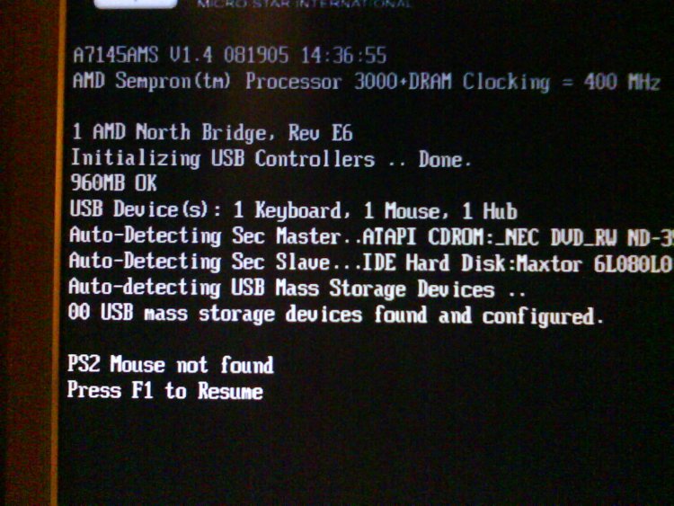

Hallo , een vraagje , ik heb hier een ietwat oude pc van mijn zuster, en ik geraak niet in de bios, als ik opstart dan komt er op mci muis niet gevonden klik f1 om te resume , en dan start hij op ( die muis heeft ze lang geleden er eens op gezet , maar er weer af gedaan , wat er toen gebeurt is weet ik niet want ik moet altijd op f1 klikken om te starten ) dus als ik probeer om f11 (bios) gaat dat niet .
Weet iemand een oplossing ???
Graag antwoordt

Hallo , eerst en vooral bedankt voor de reactie , maar als ik die battery er eventjes uit haal is dat probleem dan weg van in de bios( ps2 mouse not fond klik f1 tou resume) ik vraag dat maar omdat ik wel een beetje bang ben om die battery eruit te halen omdat ik denk dat er iets verkeerd zou lopen .
of het probleem verholpen is van de mouse durf ik niet met zekerheid zeggen ; wel is het zou dat hij opstart met de bios settings : ik gaf enkel deze optie als 2de optie omdat je vermelde niet in de bios te kunnen geraken !!!
Check ook eens of de tijd en datum juist ingesteld staat. Mogelijks is Uw batterij plat en staan de instellingen voor Uw schijven op automatisch.
De melding dat je krijgt geeft aan dat de muis niet gevonden is. Ofwel herkent ze die niet wegens ontbrekende driver ofwel staat er niets ingesteld in bios waardoor de F1 moet gebruikt worden.
Hallo , ja die muis heeft mijn zuster er vroeger op gezet maar er weer af gedaan , de tijd en datum staan juist , wil dat zeggen dat de batterij niet leeg is ?

Dat betekend inderdaad dat de batterij nog niet leeg is. Schijcontrole kan gestart worden omdat er een fout op Uw schijf zit ofwel omdat er ingesteld is dat bij een volgende opstart de schijfcontrole moet gebeuren. Laat in ieder geval de schijfcontrole zijn werk doen tot het einde. Probleem zal zich vermoedelijk zo vanzelf oplossen. Betreft Uw muis, hang eens een andere muis er aan of zet de goede driver er terug op.
Hallo , de schijfcontrole gebeurt nadat ik f1 heb aangeklikt , ik heb juist terug opgestart en nu heeft hij geen schijfcontrole gedaan ,hieronder een foto van wat er op komt DSC00237.jpg
