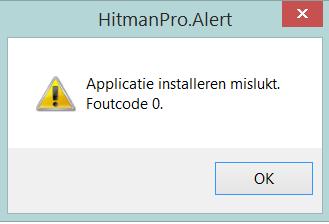

hitman pro alert kan niet meer terug geinstalleerd worden.
Enige tijd geleden heb ik het programma " Hitmanpro-alert" geinstalleerd.
Ik had al even opgemerkt dat ik tijdens het surfen geen enkel kadertje meer opmerkte die even kwam piepen..
Dus, heel gewoon "hitmanpro-alert" van de pc met revo verwijderd.
Daarna CCleaner en Glary erop losgelaten + een volledige manuele verwijdering, om registersporen verder te verwijderen.
Ik heb dan een poging ondernomen om het programma opnieuw terug te installeren, maar vanaf dan liep het even mis.
Deze software wil namelijk niet meer op mijn pc geinstalleerd worden. Ik krijg na de installatie steeds de melding : applicate installatie mislukt foutcode 0.( zie bijlage )
En bij het terug opstarten van de pc, natuurlijk geen enkele melding van deze hitman pro alert...
Dit heb ik zo 3 x ondernomen, maar steeds dezelfde melding en met als resultaat geen werkende hitman pro alert...
Veel verschil tijdens het surfen maakt het waarschijnlijk niet uit..?
Heeft er iemand raad hoe ik dit weer kan installeren?
Hartlijke danK,

Ik heb namelijk het antwoord gevonden op deze site :How-To Geek - For Geeks, By Geeks..
Samengevat : hitman pro alert downloaden en opslaan. Internet verbinding uitschakelen, alsook firewall en antivirus.
Gewoonweg de software opnieuw installeren, en...het werkt.
Dank aan allen
