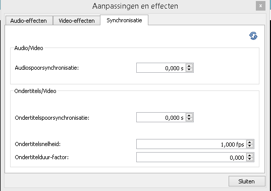

gebruik je de vlc player dan kun je de snelheid van de ondertiteling aanpassen ...
indien je dus de vlc player gebruikt dan klik je op extra > spoorsynchronisatie
en in het venster dat dan verschijnt zie je meerdere opties ...je kan dit aanpassen naar je eigen goed denken ..

Ik gebruik inderdaad ook de VLC player. Maar wat als het heel veel scheelt? b.v. circa 20 sec te vroeg of zo
Het kan dan zijn dat de intro van de film niet is meegerekend in het *.srt file bijvoorbeeld.
Het kan ook zijn dat die film is opgenomen op 24 frames/sec en het *srt file op 25 frames/sec.
