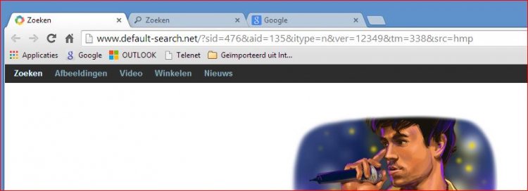

indringer in google chrome
georguy1
dag iedereen ,
misschien kan iemand me helpen met dit ?
ik heb op de Pc ( Windows 8.1) Internet Explorer 11 als standaard hoofdbrowser..
nu heb ik overlaatst daar Google Chrome als extra bijgenomen ( omdat er bepaalde sites niet goed werken met I.E.11, o.a. de digitale krant van Het Nieuwsblad )maar dat gebruik ik niet veel .
maar na een download proberen van een brandprogramma ( ik denk Nero ,maar heb er een paar geprobeerd ) is er plots als ik Chrome open een site Default-search.net ingeslopen
op zich bijna hetzelfde en volgens opzoeken met Google niet ZO erg , maar ambetant .
krijg dat met geen stokken weg
al via opzoeken in Google gezien op een YouTube filmpje dat je " Linkey" moet verwijderen uit je configuratiescherm , en dit ook gedaan , maar het blijft .
vind nergens die site terug , niet in Configuratiescherm noch programfiles .
als ADW Cleaner en CCleaner en AMB laten draaien maar noppes
Defender vind ook niets
weet iemand raad ?
    32.7 KB · Weergaven: 222

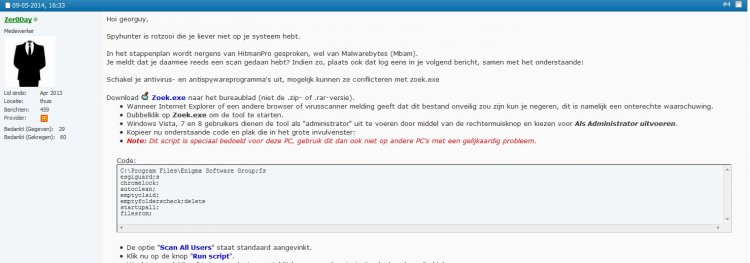

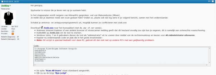

Hoi georguy,
Spyhunter is rotzooi die je liever niet op je systeem hebt.
In het stappenplan wordt nergens van HitmanPro gesproken, wel van Malwarebytes (Mbam).
Je meldt dat je daarmee reeds een scan gedaan hebt? Indien zo, plaats ook dat log eens in je volgend bericht, samen met het onderstaande:
Schakel je antivirus- en antispywareprogramma's uit, mogelijk kunnen ze conflicteren met zoek.exe
Download
Zoek.exe naar het bureaublad (niet de .zip- of .rar-versie).
  • Wanneer Internet Explorer of een andere browser of virusscanner melding geeft dat dit bestand onveilig zou zijn kun je negeren, dit is namelijk een onterechte waarschuwing.
  • Dubbelklik op Zoek.exe om de tool te starten.
  • Windows Vista, 7 en 8 gebruikers dienen de tool als "administrator" uit te voeren door middel van de rechtermuisknop en kiezen voor Als Administrator uitvoeren.
  • Kopieer nu onderstaande code en plak die in het grote invulvenster:
  • Note: Dit script is speciaal bedoeld voor deze PC, gebruik dit dan ook niet op andere PC's met een gelijkaardig probleem.
Code:
C:\Program Files\Enigma Software Group;fs
esgiguard;s
chromelook;
autoclean;
emptyclsid;
emptyfolderscheck;delete
startupall;
filesrcm;
  • De optie "Scan All Users" staat standaard aangevinkt.
  • Klik nu op de knop "Run script".
  • Wacht nu geduldig af tot er een logje opent (dit kan na een herstart zijn als deze benodigd is).
  • Mocht er geen logje verschijnen, start zoek.exe dan opnieuw en klik op de knop zoek-results.log, de log verschijnt dan alsnog.
  • Post het geopende logje in het volgende bericht.

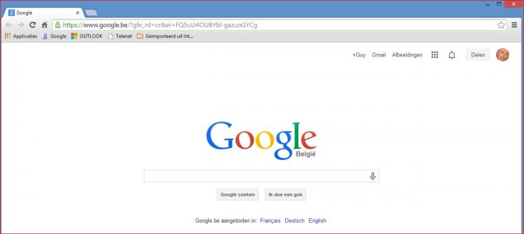

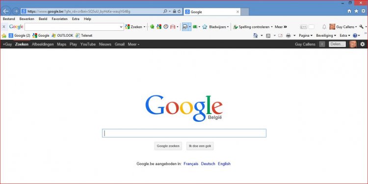

dag ,
kon die link t plakken in het browservenster maar
allleen een klein icoontje opende
vond die >imgdumper anders maar moest me registreren dat dierf ik niet aan wegens dingen die ze me dikwijls opdringen zonder mijn weten

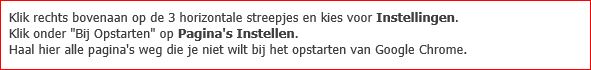

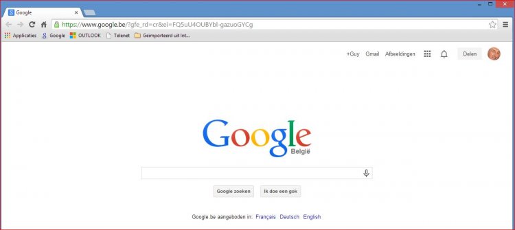

maar vond ondertussen dat ik in mijn instellingen van Chrome moest kijken en daar kijken bij instellen en pagina's en opstarten en daar het onnodige verwijderen
daar vond ik die Default en verwijderd
ik denk dat het in orde is nu

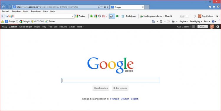

tenminste als het wel de Google Crome pagina is die opent als ik op het Chrome icoon klik in start en taakbalk ( ziet u of het goed is ?
heb de 2 startpaginas in bijlage gestoken en ook die tip en een printscreen van de Hitman ( kon geen log downloaden )
grtn
    24.8 KB · Weergaven: 220
    35.4 KB · Weergaven: 220

Sorry, ik begrijp niet goed wat je bedoelt. (link t plakken? Imgdumper)?
Lukt het niet om Zoek uit te voeren?
Doe het volgende dan eens:
Download
AdwCleaner by Xplode naar het bureaublad.
  • Sluit alle openstaande vensters.
  • Dubbelklik op AdwCleaner om hem te starten.
  • Windows Vista, 7 en 8 gebruikers dienen de tool als "administrator" uit te voeren,
  • Door middel van de rechtermuisknop en kiezen voor Als Administrator uitvoeren.
  • Klik vervolgens op Scan.
  • Klik vervolgens op Clean als er items zijn gevonden.
  • Klik bij Herstarten Noodzakelijk op OK
Nadat de PC opnieuw is opgestart, opent meestal een logfile.
Anders is het hier terug te vinden C:\AdwCleaner\AdwCleaner[S0].txt.
Voeg het logbestand met de naam C:\AdwCleaner\AdwCleaner[S0].txt als bijlage toe aan het volgende bericht.

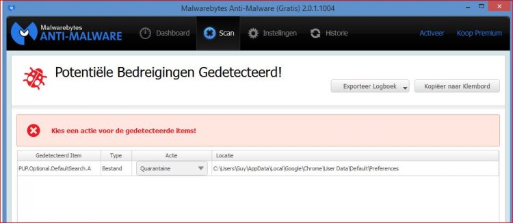

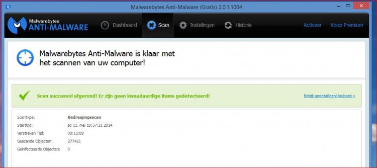

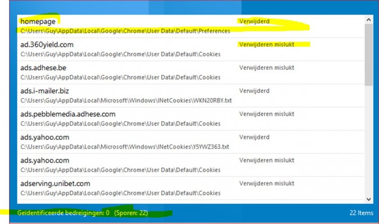

dag ZerODay ,
misschien een misverstand uit de weg doen :

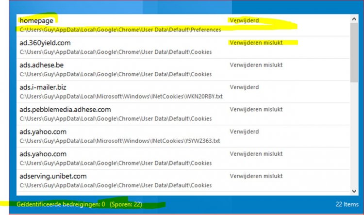

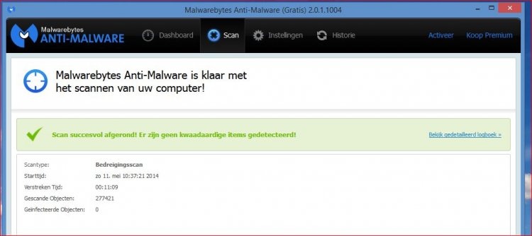

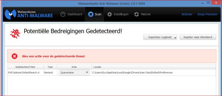

ik kan niet goed die ImgDumper downloaden ( zie allen een icoontje links boven ) maar ondertussen die Malware antiMalware Bytes laten draaien en daar via qarantaine opgekuist ( zie bijlagen )EN , opgeslagen bij mijn favorieten om op te kuisen
neem me niet kwalijk dat ik het zeg , maar ADW Cleaner kende ik en deze ook nog eens laten draaien en het log bestand meegegeven in bijlage ( wat u vroeg )
die ADW Cleaner is hééééééééél goed )
dank zij jullie tips er uitgeraakt denk ik want ik zie de Chrome pagina gewoon openen
en die instellingen in Chrome die ik aangepast heb heb ik ook gezien dank zij iets dat ik opzocht op Google en daar iets zag staan van PC Puts en daar stond een uitleg van julie
ALLEMAAL bij Pc Puts bedankt
en vooral jezelf
grtn

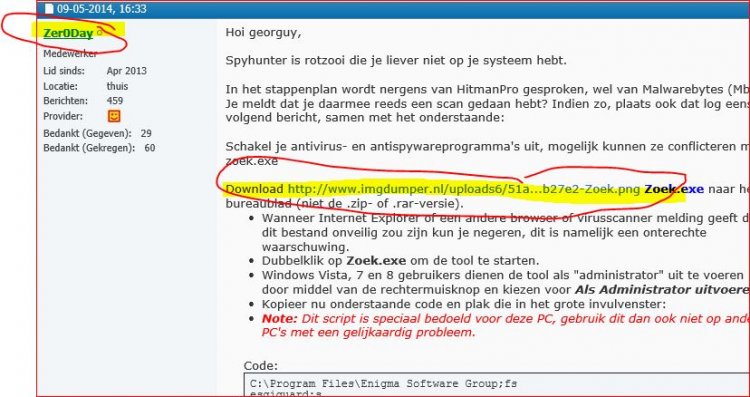

Hey georguy,
Er werd nergens gesproken over Imgdumper hoor. Ik snap niet hoe je daar bij komt.
Er werd gevraagd om de tool "Zoek" te downloaden door op die blauwe link te klikken...
Blij te horen dat je probleem toch is opgelost.

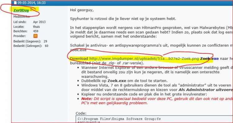

dag ,
ik dacht toch dat u vroeg om imgDumper te downloaden ?
of spreken we naast mekaar en doe ik iets verkeerd?
zie bijlage
grtn

lol, nu snap ik het. (lachen)
Dat is het afbeeldingetje (vergrootglas) van Zoek dat bij jou blijkbaar niet goed is doorgekomen.
Kijk hoe het er bij mij uitziet:
Je diende daar dus gewoon op het blauwe "Zoek.exe" te klikken om de tool te downloaden. ;)
'k Zal eens navragen bij de big boss of dat dit een forumfoutje kan zijn.

dag ,
moest hier nog iets bij vermelden
ik zocht dus op Google naar iets om die imgdumper anders te downloaden ( ondertussen weet ik dat ik het verkeerd gezien had en die EXE moest klkken ,maar soit) , en daar vond ik die tip over "instellingen " bij een bericht dat naar jullie Pc Puts forum verwees en zo dus opgelost
wilde ik nog even kwijt
