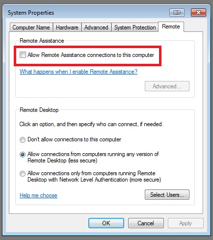

Bekijk bijlage 7287
Bedankt qtex voor de verwijzing. Dit deed een belletje rinkelen. ;)
Hier een screenshot van de instelling welke je moet aanvinken voor het toelaten van hulp op afstand. Aangezien ik een Engelstalige windows gebruik is het mss iets anders. Je kan deze vinden in Configuratie scherm - Systeem.
je zie we vullen elkaar hier aan...
om tot bij het scherm te komen dat Dragon gepost heeft ..
open je configuratiescherm..
klik vervolgens op de tap systeem..
daarna klik je links op Instellingen voor externe verbindingen ..
zet nu het vinkje aan bij verbindingen van hulp op afstand met deze computer toestaan en bevestig met toepassen en ok
je ziet ook van onderen de 3 opties staan daarmee kun je de andere toestemming geven om jouw buraeublad over te nemen ..
Teamwork... ;)
Ja, zoals ik net zei, ik heb hier een Engelstalige Windows. Control Panel - System and Security - System - Selecteer links "Remote Settings".
Of klik rechts op het "Mijn Computer" icoontje op je desktop indien dit aanwezig is (of Computer in het start menu) en selecteer helemaal beneden "Eigenschappen" Dan kom je ook in het "Systeem" venster. En daar staat dus links "verbinding op afstand" (Remote Settings)?
