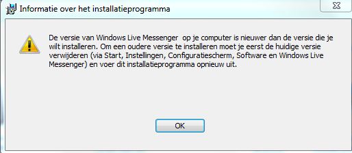

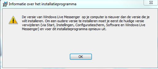

Als ik een vorige versie wil installeren komt erop dat er al een recentere versie opstaat en geeft hij foutnummer 1603.

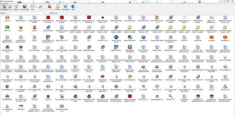

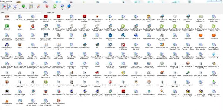

Ik heb dit gedaan maar het blijft hetzelfde. Ik had ook Revo Uninstaller op mijn pc staan maar dat was de versie 1.9
Wat me opviel is dat bij uw versie er meer programma's te zien zijn als bij mijn versie. Hoe komt dat ??
Er stonden een 8 tal onderdelen in van Windows Live. Die heb ik verwijderd. De essentials heb ik ook verwijderd.
Dus alles is eruit van Eesentials en van Windows Live maar toch blijft het hetzelfde. (zelfs na nieuwe opstart pc)

Ik heb dit toegepast maar blijft gewoon hetzelfde. Hij zegt nog steeds dat de versie op de pc recenter is ook al vind ik niets meer.
Hieronder de link van het progje. En printscreens van de berichten.
