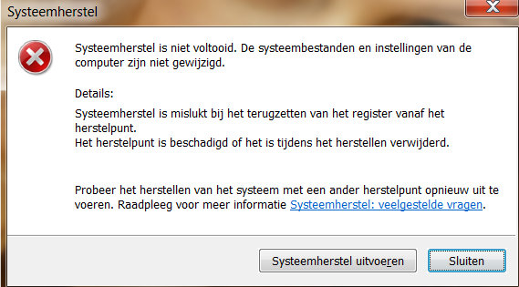

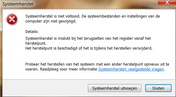

Maar bij elk herstelpunt dat ik handmatig maakte of mijn pc automatisch kreeg ik bij elk herstelpunt dat ik dan probeerde deze melding:
Heeft iemand een oplossing?

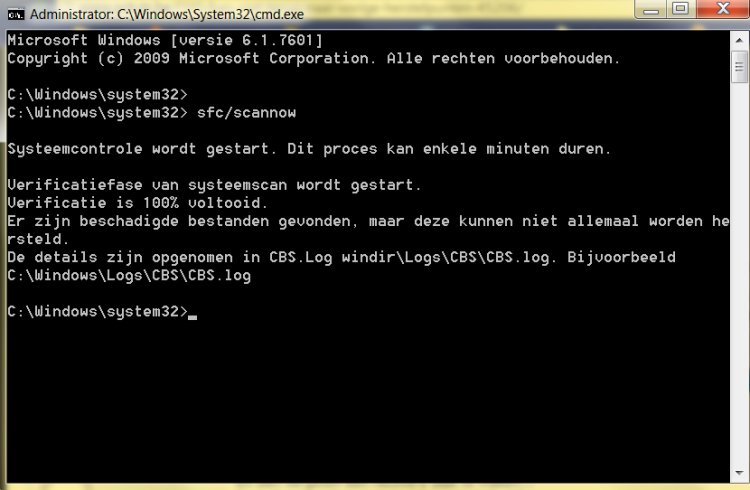

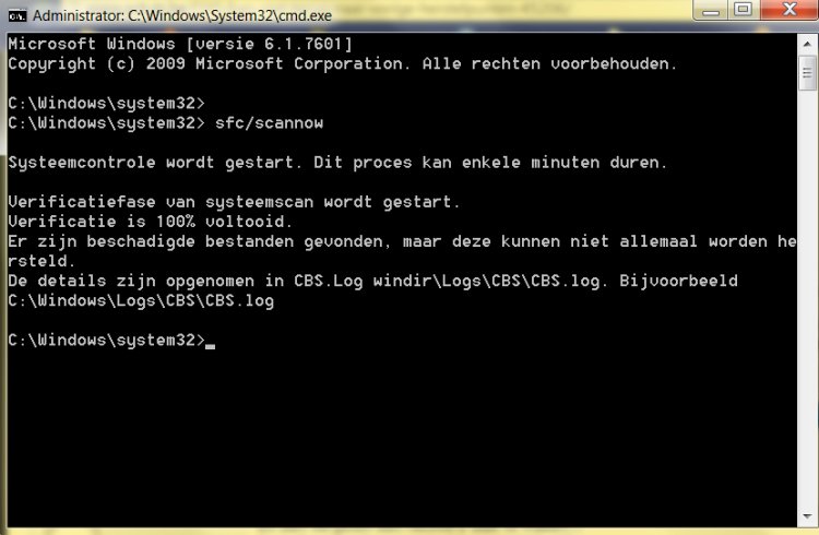

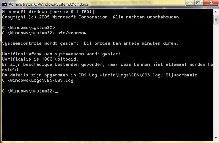

indien zo denk ik dat je best eens een sfc /scannow opstart als administrator
deze sfc scan zal je windows systeembestanden scannen en mochten er fouten gevonden worden dan zal hij trachten ook deze te herstellen ...
het herstellen kan vereisen dat je de Win7 dvd plaatst in de drive....
*heeft de sfc /scannow geen resultaat geboekt overweeg je best een nieuwe installatie .

de sfc /scannow laten draaien kan geen kwaad .. integendeel zelfs het kan mogelijke problemen met corrupte of beschadigde systeembestanden aan het licht brengen en mogelijks ook deze herstellen !
dit laatste vereist soms het plaatsen van de Win7 dvd ...zoals eerder al vermeld werd .

Windows is nu bezig met het draaien van sfc/scannow.

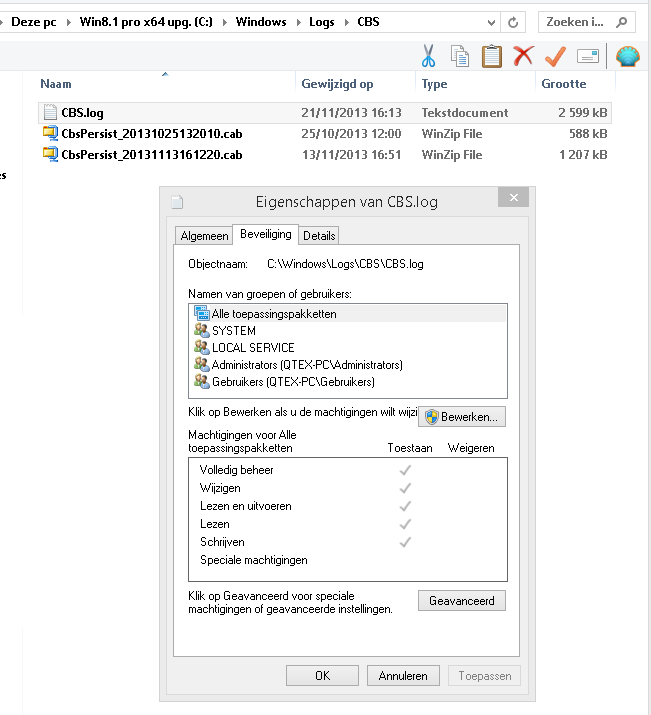

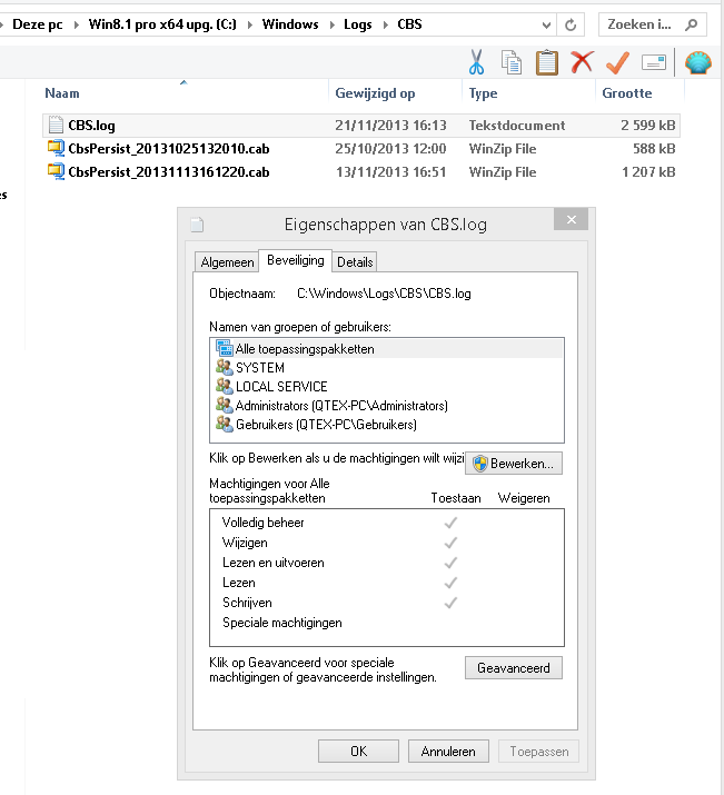

Je kan zulke log openen wanneer je bijvoorbeeld kladblok opend met admin rechten, en dan naar dit bestand navigeerd om te openen. Maar de inhoud ervan is "ruim". Je gaat waarschijnlijk door het bos de bomen nietmeer zien.
Er is een manier om de betreffende bestanden manueel te herstellen, maar dat is een heel huzarenstukje. En geeft dan nog geen garantie dat alles daarna foutloos werkt.
Je moet er ook even bij stilstaan waarom die bestanden gecorupteerd zijn. Fouten op de harde schijf?
Snelste en beste methode is een factory recovery uitvoeren, mits het nemen van een backup van de persoonlijke gegevens.

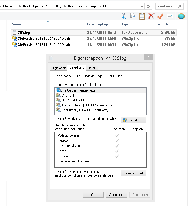

rechtsklik op deze cbs.log en open de tap " beveiliging " (**wees gewaarschuwd dit zijn dus systeembestanden die men verborgen houd !)
in de " beveiliging " ga je een aanpassing dienen te doen om deze te kunnen lezen

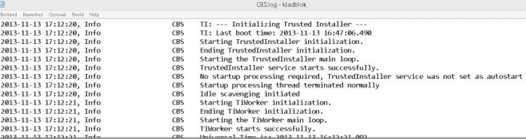

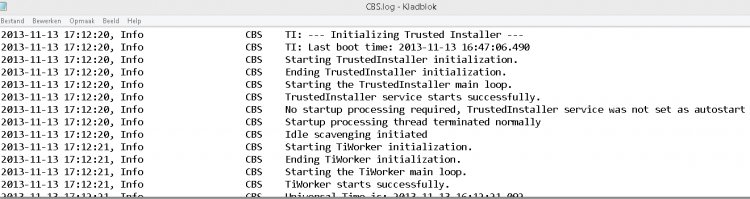

ik voeg als voorbeeld een klein fragment van zo een cbs.log er bij ..
**deze is zeer lang !!

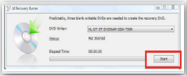

Om de herstel dvd maken
1..dubbelklik op het pictogram AI Recovery Burner op het bureaublad van windows
( of open deze in de lijst bij start/ program files)
2..plaats een lege beschrijfbare dvd in het optisch stastion en klik op Start
3..volg de instructies op het scherm om het maken van de herstelschijf te voltooien
Opmerking : zorg dat je voldoende lege beschrijfbare dvd's in je buurt heb om deze herstel dvd aan te maken ..en nummer ze vervolgens ook van 1 tot 3
