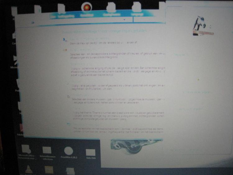

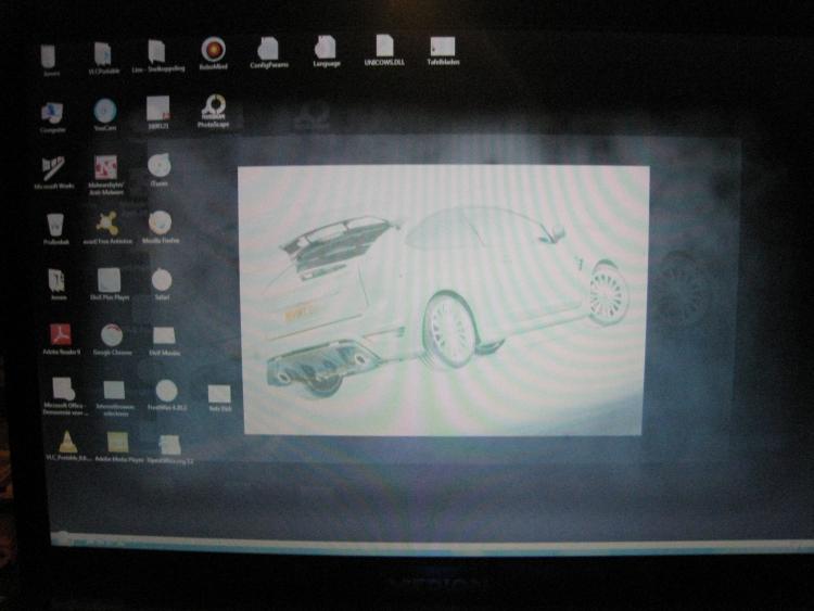

Er zijn voornamelijk twee problemen die zich tezelfdertijd stellen en dat reeds van bij het opstarten (eerste beeld al slecht, maar de opstart zelf duurt niet zo veel langer).
- De pc is traaaaaaag, d.w.z. ik kan de muiscursor verplaatsen maar het duurt zeer lang eer het pijltje verplaatst is. Eigenlijk vanaf het pijltje verplaatst wordt dooft het langzaam uit (duurt enkele minuten) en op de plaats waar het pijltje moet komen te staan verschijnt langzaam het pijltje (dit duurt ook minuten voor je terg iets kan doen), je moet gokken waar het pijltje terecht zal komen.
Een diepe virusscan met een geüpdatet Avast virusscanner toonde geen infecties aan.
- Het beeld! Het wit is veel te fel en zeemt uit (zie foto's), de beelden komen langzaam op en gaan over in elkaar, d.w.z. dat het vorige beeld lang ingebrand zichtbaar blijft in het huidige beeld. hierdoor zijn afbeeldingen niet duidelijk en teksten niet te lezen.

Zijn de juiste drivers aanwezig voor je grafische kaart ?
Zo ja denk ik dat je grafische kaart zal stuk zijn.
De drivers zijn niet veranderd, er is ook geen beginnen aan om te controleren of er conflicten zijn, laat staan de drivers opnieuw te installeren.

Het beeld is beter, waarschijnlijk omdat het een zwart scherm met witte lettertjes, maar het scherm reageert nog traag en er is een zeem te zien.
Dus nog steeds...
Dan ligt het probleem zeker bij de Hardware en niet bij eventuele drivers of besmettingen.
Hardware problemen met laptop''s los je niet gemakkelijk op via een forum. Hier moet meestal de reparateur aan te pas komen.
Maak wel eerst een goede prijsafspraak. De kosten kunnen soms erg hoog oplopen bij laptops, daardoor is nieuwkoop in sommige gevallen goedkoper dan repareren.
Ben naar de pc-boer geweest, schermchip is kapot en die is niet te achterhalen, nieuw moederbord dus aan 280€ gerepareerd.
