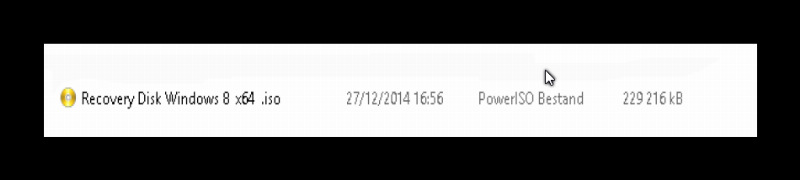

je dient de 3 rar file's op te halen maar je klikt enkel de eerste aan om uit te pakken bijgevolg worden ook de andere 2 in dezelfde map uitgepakt als de eerste ...
nadien open je de map waar dat deze naar toe werden geschreven en je zou hier dus de iso vermeld moeten zien staan met de naam Recovery Disk Windows 8 64bit.iso en deze mag dus niet uitgepakt worden ....
je dient dus niet alle 3 rar's afzonderlijk aan te klikken om deze uit te pakken ...
daarbij heb ik u een pb gestuurd met de rechtstreekse link van uit mijn dropbox...

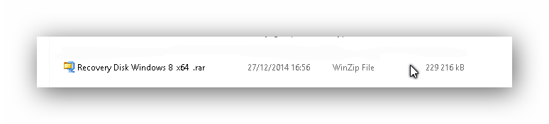

je zou na het downloaden vanaf de rechtstreekse download link de iso moeten verkrijgen zoals in deze onderstaande afbeelding ..
indien je de 3 links nam en je heb deze dan ook uitgepakt zoals beschreven hier boven dan zou ook nu de iso moeten verkregen zijn zoals dit te zien is in de afbeelding...
jij heb dan waarschijnlijk dan ook geen Poweriso of Ultraiso op je pc staan en je dient dan hier de extensie .rar te hernoemen naar .iso
geef hier voor dan ook de toestemming als dit gevraagd word vanuit de Windows.

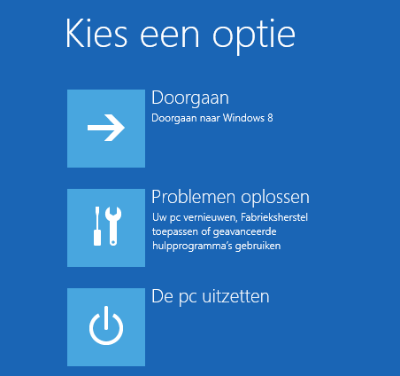

druk dan tijdens het opstartproces meermaals op de F8 toets
Je zou het onderstaande scherm moeten zien met meerdere opties (*3 in het totaal)
**** Deze opties zijn ..****
- Door gaan naar de windows 8 ( niet selecteren )
-Problemen Oplossen ( deze optie nemen we dan ook )
- PC uitzetten

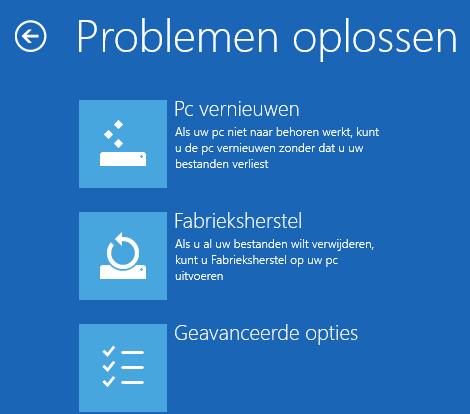

Nadat u optie 2 geselecteerd heb “ Problemen Oplossen “
Krijg je ook hier weer een keuze menu te zien..met de volgende opties.(*3 in het totaal )
-PC Vernieuwen ( met behoud van bestanden )
-Fabrieksherstel ( kies je deze optie word alles gewist )

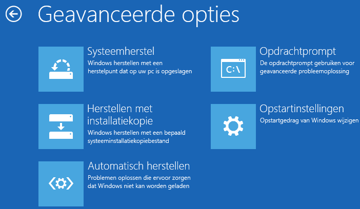

- Geavanceerde Opties
Kies je voor optie 3 “ Geavanceerde opties “ Dan zie je weer een keuze menu ....(*5 in het totaal )
- Systeemherstel
-Herstellen vanaf een eerder gemaakte systeeminstallatiekopie...
-Automatisch herstellen
(ook bij automatsch herstellen word er niets verwijderd van je systeem..)
***Tevens nemen we deze optie om de pc te herstellen .
-Opdrachtprompt
-Opstart instellingen
**Automatisch herstellen
Als Windows 8 niet meer opstart door bijvoorbeeld een foutieve bootloader of andere opstart problemen ..
dan kan Windows 8 dit zelf herstellen.
Proberen waard bij opstart problemen voordat u backups gaat terugzetten en u mogelijk gegevens verliest.

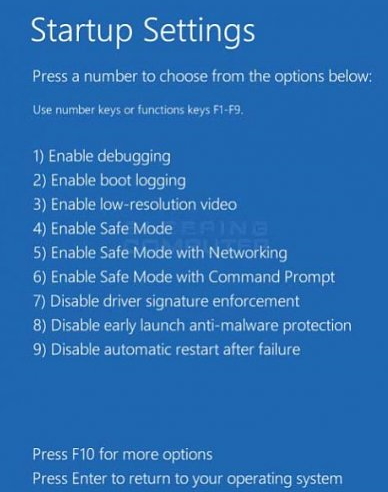

***wil je echter naar de veilige modus met of zonder netwerkverbinding dan kies je voor de extra opstart instellingen ....
*nadat je de opstart instellingen heb geselecteerd dien je weer te herstarten ....
pas na deze herstart kom je in het menu waar je de veilige modus met netwerkmogelijkheden kunt selecteren ...je klikt optie nr 5 aan "Veilige modus met Netwerkmogelijkheden "
*bevestig deze keuze met enter en je pc zal weer herstarten ....-na deze herstart zal je pc ook opstarten in de veilige modus met netwerkmogelijheden
via de boven staande uitleg heb je 9 keuze mogelijkheden !!! keuze nr5 is de veilige modus met netwerkmogenlijkheid.
