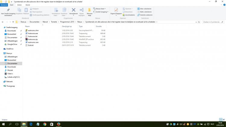

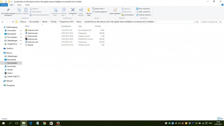

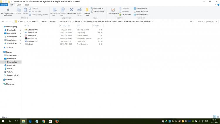

Er is ook een handig klein tooltje van Sysinternals om alle autoruns die in het register staan te bekijken en eventueel uit te schakelen.
Ik zal het tooltje hier als bijlage plaatsen. Wel eerst even uitpakken en na uitpakken op Autoruns klikken.
Ga naar het Tabblad Everything
Als je daar ergens Mio Cyclo zie staan. Met rechtermuisklik er op gaan staan en kies dan voor Delete. Of beter nog, het vinkje helemaal links uitvinken zodat je het later eventueel weer aan kunt zetten. Start nu opnieuw op.

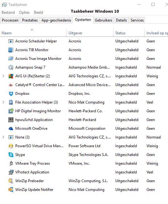

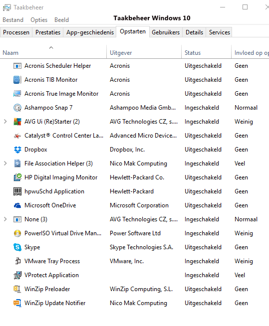

msconfig opstarten , dan de tab "opstarten" en dan taakbeheer...
de 2 services van mio uitschakelen...
ik heb het zo gedaan om "Garmin Express" niet telkens te laten mee opstarten...

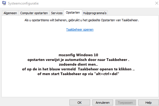

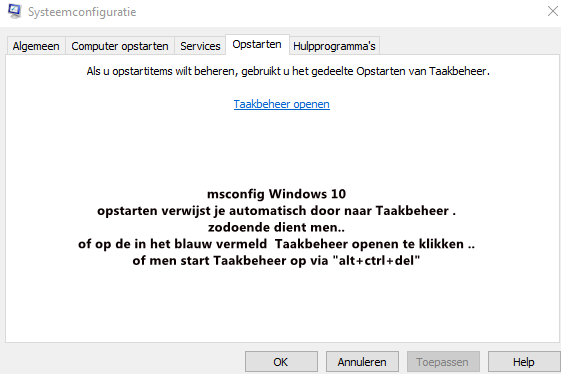

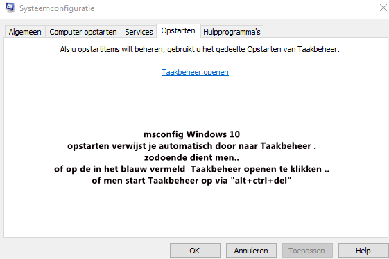

@Lana
wat vermeld word door Cottenier-Arnold klopt dus wel ..
zie afbeelding msconfig Windows 10
Jawel, maar ik ga van deze zin uit: Topicstarter zegt in msconfig gekeken te hebben, maar vind daar cyclo agent niet terug.
En dan zal je in het register moeten duiken, of Sysinternals gebruiken.
je hebt gelijk Lana , maar de topicstarter schrijft ook dat de "cyclo agent" tussen de processen staat , dus die moet volgens mij in het taakbeheer kunnen uitgeschakeld worden ?

Als je dingen uitschakelt in taakbeheer zal het met een reboot weer opgestart worden. Tenzij dat anders is in Windows 10.

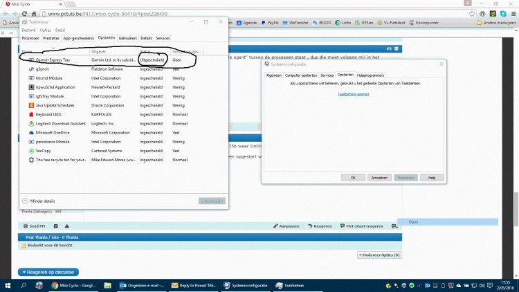

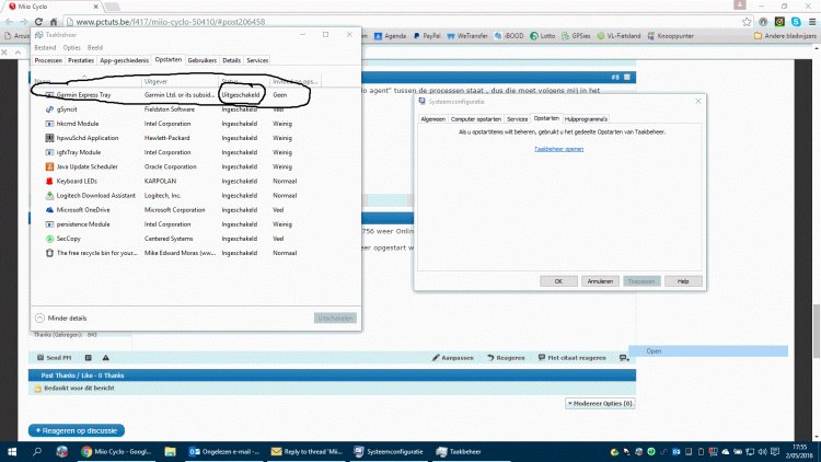

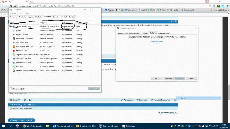

ik weet niet of het Windows versie afhankelijk is maar zie hieronder hoe ik "Garmin Express Tray" heb uitgeschakeld ( deze service zorgde ervoor dat als ik mijn Garmin aan de laptop legde "Garmin Express" opstartte voor eventuele updates.
maar voor die 4 keer in een jaar dat ik de gps aan mijn laptop legde moet die service niet iedere keer opstarten.
daarom heb ik deze uitgeschakeld en ie start nooit meer op...
