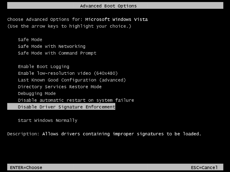

Ik heb de vertaling hier onder gezet,van wat er in het zweeds opstaat als ik naar Windows start ga in F8
Een probleem heeft Upstate communicatie tussen vensters en een apparaat dat is aangesloten op de computer
Dit kan te wijten zijn aan een verwijderbaar opslagapparaat, zoals een externe usb-eenheid product, is losgekoppeld van het gebruik, of op een fout in een maskinvaruenhed, bijv. een harde schijf of een CD-ROM eenheid product;
zorg ervoor dat elke verwijderbare opslag is goed aangesloten en herstart uw computer.
indien feldmeddelandet blijft verschijnen, neemt u contact op met de hardwarefabrikant
de melding die jij krijgt te zien in het Zweeds ...is deze dezelfde als hier vermeld .
Ett problem har Upstate kommunikation mellan fönster och en enhet som är ansluten till datorn
Detta kan bero på en flyttbar lagringsenhet, t.ex. en extern USB-enhet kopplas bort från användning, eller ett fel i en maskinvaruenhed, t.ex. en hårddisk eller en CD-ROM-enhet;
Se till att eventuella flyttbara lagrings är korrekt ansluten och starta sedan om datorn.
Om feldmeddelandet kvarstår, kontakta hardwarefabrikan

wanneer je opstart naar het schermpje zoals in de post van Lana (post 9), kies daar eens voor Laatst gekende juiste configuratie (Last known good configuration).
Wat extra info: http://windows.microsoft.com/WolSilentAuthenticationHandler.ashx
ik kan de link niet openen,en als ik naar post 9 en dan Laatst gekende juiste configuratie
blijft het ook nog steeds hetzelfde,
