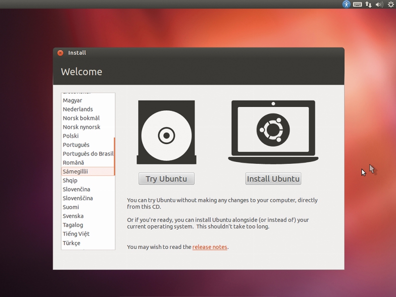

Heb je daarna al geprobeerd om met de Linux Live CD op te starten en naar de C schijf te gaan en kijken of daar uberhaubt wel iets geinstalleerd is ? Dus dat daar mappen en bestanden staan van de Linux installatie.

Natuurlijk kun je naar de C schijf als je opstart met een Ubuntu Live CD. Kies daarna voor probeer Ubuntu en kijk dan of daar een installatie van Ubuntu aanwezig is.
