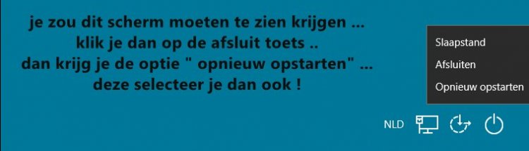

dus in het kort dient men de shift toets in te drukken bij het opstartscherm om vervolgens dan via de afsluitoptie rechts onder de optie te nemen om opnieuw op te startten ...
daarna kiest men voor de probleemoplosser > geavanceerde opties > systeemherstel > deze pc opnieuw instellen of men selecteert een herstelpunt .
het scherm dat met te zien krijgt nadat men de shift toets heeft ingedrukt zou deze moeten zijn..
