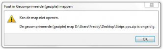

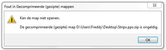

Ik heb dit gedaan en de extensies zichtbaar maken is gelukt.
Heb dan dus de naam gewijzigd en het word dan een zipp bestand.
Als ik die dan wil openen geeft hij een melding dat hij die niet kan openen. (zie bijlage)
Uw "pps" file is geen Powerpoint 2007 of Powerpoint 2010 file!!!!
Er staat duidelijk:Strips.pps en niet Strips.ppsx
Deze file heeft als extensie .pps en niet .ppsx
Misschien deze file eerst eens opslaan als: Powerpoint 2010 file en daarna de extensie .zip eens toevoegen.
