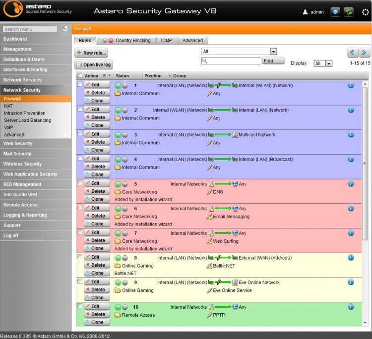

Als je echt alles wilt bekijken wat er in je netwerk binnen en buiten gaat; installeer een goeie firewall als gateway/router (Ik gebruik Astaro Security Gateway (ASG) V8; gratis home license). Of clone je gateway poort op je router/switch naar een workstation PC met Wireshark geinstalleerd. Die logged ALLES. Natuurlijk moet je dan wel een goede kennis hebben van netwerking protocollen.

ps: Stel je firewall in dat je Outbound traffic beperkt. Ik heb al men Outbound traffic geblocked buiten de standaard services en enkele externe gameservers. Gaat geen data naar buiten die normaal niet naar buiten hoort te gaan. Ik heb ook portscanner detectie etc aanwezig op men ASG.

Ik heb hiervoor een ITX samengesteld met een dual core Intel Atom CPU, 2GB geheugen en een 2.5" 80GB Sata HDD. Dit in een ITX casing voor wallmount montage. Heeft me 300EUR gekost denk ik en heeft de mogelijkheden van een dure enterprise UTM die minstens 1000EUR kost.
Hier een screenshot van deze Sophos (ASGv8), firewall settings.
