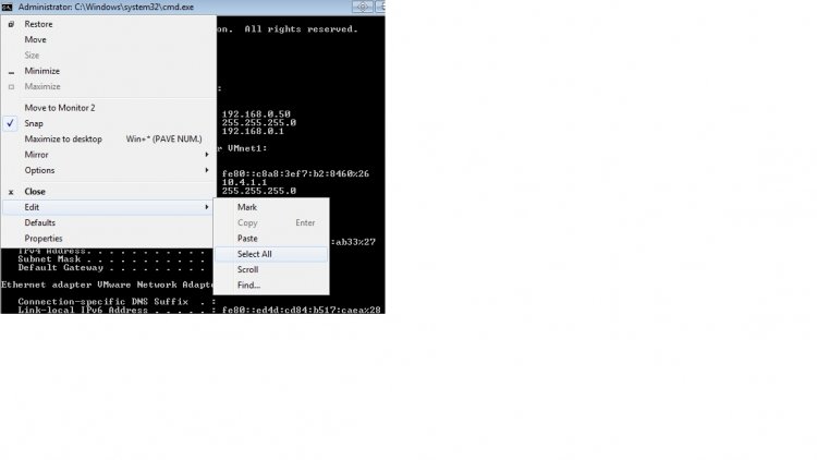

In je command prompt venster klik je in de linkerbovenhoek. Je krijgt dan een menu. Ga naar bewerken. Alles selecteren. Terug naar je menu - bewerken - kopiëren. Dan met Control-V de tekst plaatsen hier in een antwoord.
Een screenshot kan je met print screen toets. En dan plakken in paint en opslaan als een JPG bestand. Maar ik geef de voorkeur aan voorgaande.
ik krijg hem er niet op
Ik heb hier een screenshot gemaakt, wel in het Engels bij mij. Maar dan zie je wel waar je moet zijn.
Nadat je Alles selecteren en Kopiëren gedaan hebt kan je dit hier "plakken" (rechtermuisklik - plakken, of Control + V toets)
