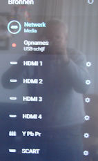

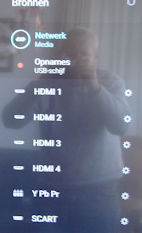

Heb een pc met win 7 ultimate en een philips smart tv die beide rechstreeks op de router zijn aangesloten. Als ik de optie internet gebruik op mijn tv zie ik wel de computer maar niet de mappemen de mappen dsie staan op externe disks aangesloten op de ps.
Weet iemand hoe ik die zichtbaar kan krijgen op mijn pc

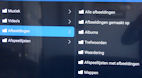

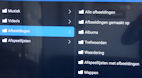

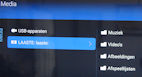

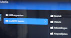

heb het geprobeerd.Krijg echter alleen pc naam te zien. In het netwerk zie hem wel als aangemaakt map. Hier wat beelden die ik krijg Beels i Inernet: Beeld 2 laaste en mappen/:beeld 3 mappenm met alleen plaatjes ed die in windows 7 zittwen begin.jpg tv 2.jpgtv 3.jpg

Hallo, ben er gedeeltelijk achter. Als ik een map toevoeg aan een van de mappen in de bibliotheek krijg ik hem wel te zien.
Het is mij echter nog niet gelukt de volledige harde schijf met de mappen van diverse bestanden ineens geheel te zien te krijgen zodat ik niet telkens een map moet gaan toeveogen die ik wl zien maar door de mappen via de tv te lopen..
Mijn pc staat nl niet op dezelfde verdiepeng. Gaan nog maar wat aan het expirmenteren
Dat zou wel kunnen kloppen ja.
De map Bibliotheken is een standaard gedeelde map en hier kun je verder geen rechten veranderen of toevoegen. Dus mijn verhaal om hier een Netwerk gebruikersgroep toe te voegen gaat niet lukken op de Bibliotheken map..
Dit kan dus wel als je een nieuwe map maakt in de map Bibliotheken.
Zelf heb ik hier een map Films en een map Foto's en een map Muziek gedeeld via de Netwerk groep. Veel meer bestanden hoef ik niet op mijn pc te zien.
