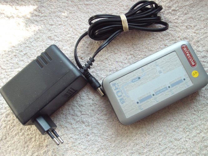

Dit is op te lossen door een externe USB hub aan te schaffen die gevoed wordt door een voedingsadapter.
Hier heb je een voorbeeld, maar er zijn er vele te vinden.
