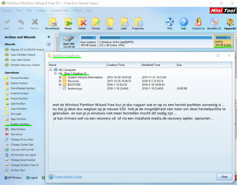

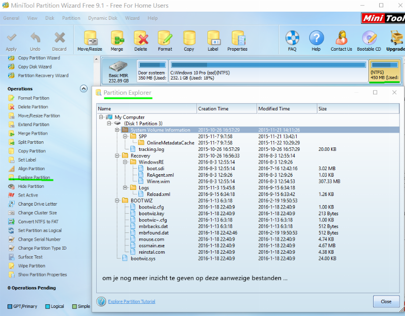

het partition type van zo een herstelpartitie is dan ook 0x27PQservice das dus enkel bedoeld voor het systeem ..daarom ook dat je de bestanden aanwezig op deze partitie niet kunt zien ook al geef je deze partitie een eigen letter ( *mag je niet doen !)

Heb de nieuwe schijf via de minitool partition wizard benaderd en er zoals je voorstelde een unallocated partitie gemaakt. De herstelpartitie dan gekopierd hiernaartoe. Alles werkt zoals het hoort.
Ik weet dat ik de herstelpartitie naar een schijf kan schrijven. Maar hiermee is het intact en heb ik de schijf niet nodig.
Dank Qtex voor de tip naar de wizard. Dit kende ik nog niet. Prima tool. Iets voor bij de tips?????
fijn dat het je alsnog gelukt is ...echter ook met macrium zou het je gelukt moeten zijn vermits je eerst de herstelpartitie weglaat tijdens het instellen en vervolgens ook de herstel partitie toevoegde nadat je aangegeven had hoe groot je de systeem partitie wilde hebben ...
*bezie het filmpje maar eens en het word je duidelijk wat ik bedoel ..
