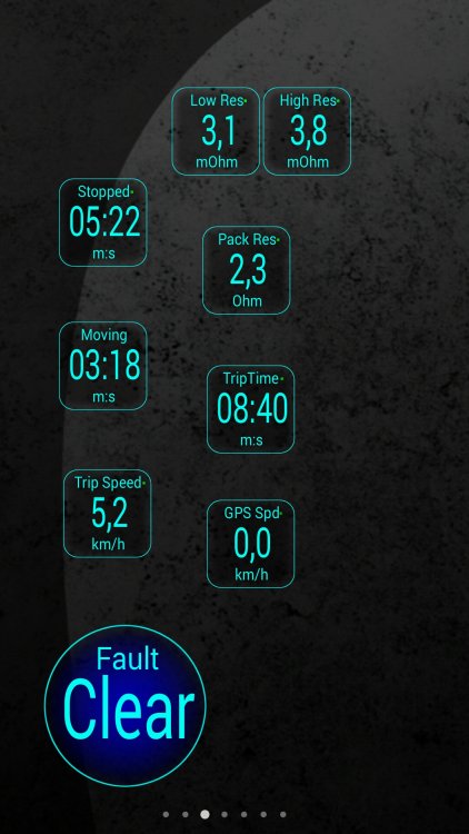

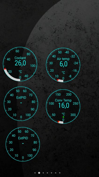

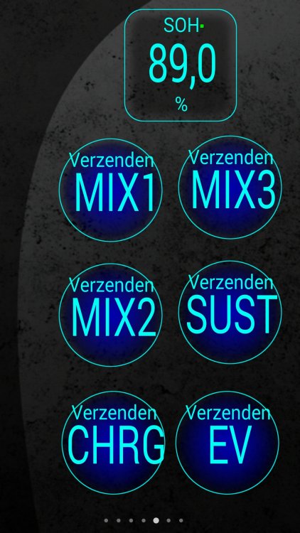

Mik,
Kijk, je maakt het zo simpel of zo ingewikkeld als je zelf wilt. Een pseudo-nerd zoals ik maakt het natuurlijk super ingewikkeld. Beelden zeggen meer dan woorden. Daarom de beelden die informatie geven of die je toelaat via de smartphone de controller te sturen. Wat nodig is, is de App van Torque en een interface-plug in de stekker van de auto-diagnose. Bekijk de beeldjes maar even:
Is het wat duidelijker? Geloof me, hierover is nagedacht; o.m. door de ingenieurs van Orion (de controller) en via de telefoon met hun door Nico.
Vriendelijke groet,
Walter
