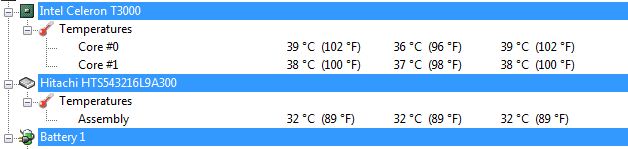

Ik heb een packard bell easynote, maar wel met een intel processor.
Vergelijk de temperaturen eens.

Je temps zijn dus zeker aanvaardbaar, maar misschien heb je iets an mijn tip bij aanschaf van je volgende notebook later, ooit,...
    29.7 KB · Weergaven: 149
