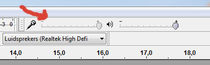

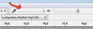

Het opnameniveau is te regelen met de schuif bij het microfoon pictogram.
Klopt, maar op line niveau heb je daar genoeg aan.
Gebruik je een koptelefoonuitgang van bijvoorbeeld een smartphone zal je op dat toestel het output volume wat harder moeten zetten als je in Audacity al op max staat.

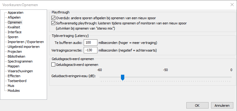

besten, wie TS is weet ik niet, maar ik had nog een 300-tal audiocassettes liggen, en die ben ik allemaal terug aan het herbeluisteren. als zo een cassette opgenomen is met een nogal hoog geluidsniveau en je wil die digitaliseren met audacity met het opnameniveau op max, dan krijg je een "overstuurd" geluid. ik heb daarnet de proef op de som genomen met opnamevolume op 50%, en daarna het nummer genormaliseerd met de "maximum amplitude naar -0,1dB": ik heb een perfect geluid! en nu ik hier toch ben: als ik een cassette aan het laden (?) ben van mijn cassettedeck naar mijn pc, hoor ik geen geluid. hoe stel ik dit in?
met TS word de Topic Starter bedoeld dus uzelf ...
wat betreft het meeluisteren tijdens het opnemen open je audacity en klik op" bewerken" kies dan hier " voorkeuren "
zet het vinkje aan bij "softwarematig playthrough" en bevestig dit met ok
van nu af aan kun je dan ook meeluisteren tijdens het opnemen ..
