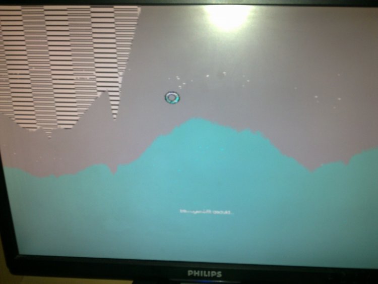

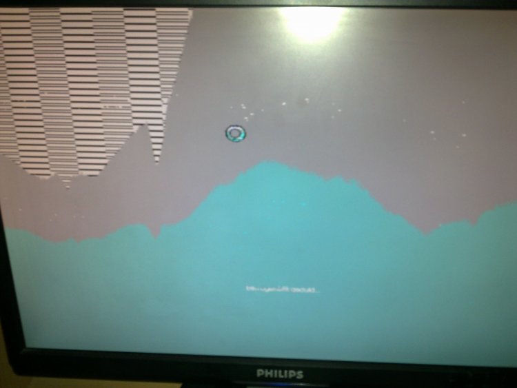

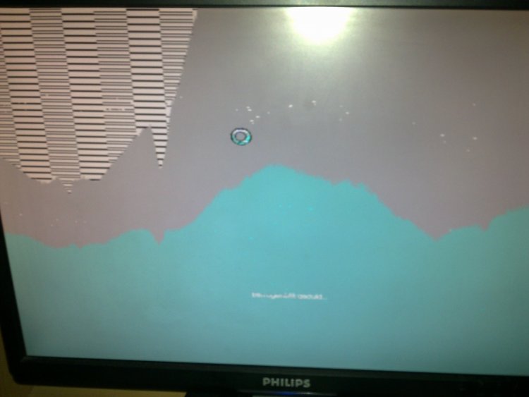

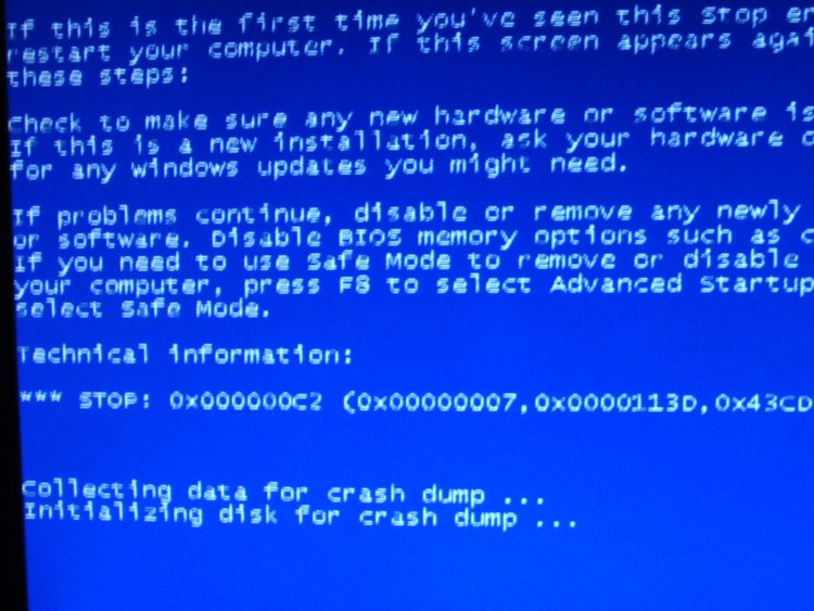

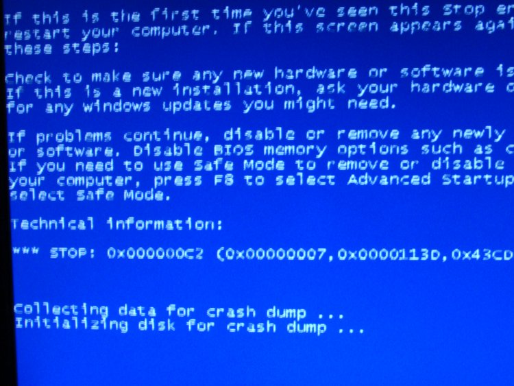

Nu komt men vraag.
Ik krijg men pc niet meer opgestart,
veilige modus lukt ook nimeer,
Ik kan hem nog terug naar fabieksinstellingen zetten, maar het doet niets uit !
hier juist had ik het foutbericht OX8E
ik denk dat het aan men grafische kaart licht
kan iemand me raad geven welke
alvast bedankt ;)
grz filiep
Ja, je geeft het antwoord zelf al mee. De grafische kaart is hoogst waarschijnlijk omzeep! Kan je zelf wel snel uittesten als je de onboard video terug even aanzet en connecteerd.
Nog even meegeven; verwijder ook de "defecte" grafische kaart uit je systeem bij de test.

Dag filiep
Het kan de grafische kaart zijn , maar het kan ook één van de geheugenlatjes zijn.
Doe eens de test met geheugenlatjes te verwijderen.
Een geheugenlatje uithalen. Is het probleem er nog plaats je het latje terug en haal je er een ander latje uit.
Heeft dit niets geholpen dan denk ik ook aan de grafische kaart.

het probleem is de grafische kaart,
ik heb de geheugenlatjes 1voor 1 uitgehaald.
ik wou dit even laten weten
