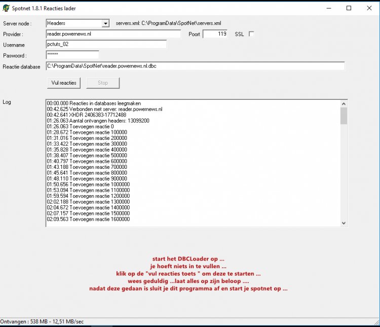

Als je spotnet staan hebt en je wil deze starten krijgen sommige een foutmelding OutOfMemory bij het laden van reacties. Met deze tool kan je dit simpel oplossen. Zorg er wel voor dat spotnet afgesloten is. Laat de tool zijn werk doen het kan even duren.
1. Start DBCLoader.exe
2. Server node: Headers (standaard instelling)
3. Klik op de knop "Vul reacties"
OutOfMemory in spotnet
ik weet niet waar ik da moet doe
spotnet dient gesloten te zijn ...je start vervolgens gewoon de DBCLoader .exe op ...

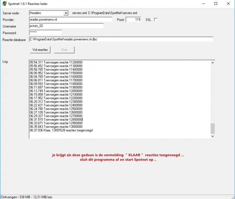

alle gegevens worden overgenomen je dient zelf niets in te vullen ...start het programma op door op de "vul reacties " toets te klikken
laat deze nu zijn werk doen ... je krijgt een melding als deze gedaan is met zijn bewerking ..
sluit dit programma af en start spotnet op ..

@H_D_14 men gebruikt spotnet 2.0.0.168 en om 1 of andere reden (mij niet duidelijk) kon de TS geen spots of reacties ophalen ...
zodoende heb ik eerst de test hier gedaan of deze oplossing betreffende Out of Memory dat destijds voor de 1.8.1 ontwikkeld werd nog bruikbaar was voor de 2.0.0.168 en ja hoor deze oplossing is nog steeds bruikbaar .
