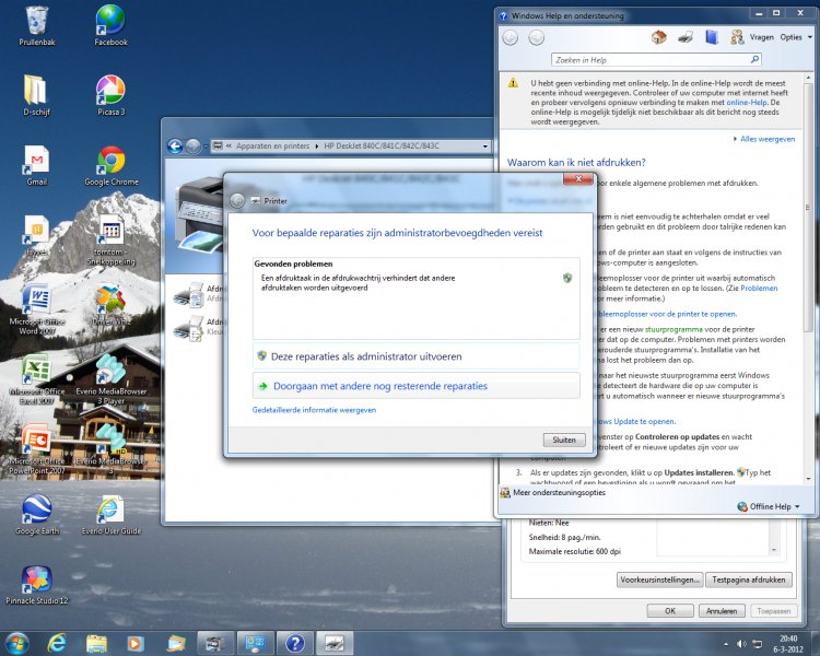

Beste qtex,
Ik heb precies gedaan wat je omschreven hebt, als ik de test pagina wil afdrukken gebeurrt er niets, misschien heeft het er mee te maken dat ik kort geleden de batterij van het moederbord heb vervangen. De HP deskjet 840C is bij mij al enige maanden ingebruik ook onder Windows 764 bits. Wat kan ik nog meer doen?

Voer volgende opdrachten uit vanop een command prompt geopend met Administrator rechten:
net stop spooler
del %systemroot%\system32\spool\printers\*.shd
del %systemroot%\system32\spool\printers\*.spl
net start spooler
het kan ook zijn dat de inkt op is ...jij heb immers de HP solution center niet die dit kan controleren ...
correctie rechts onderaan in beeld zie je een icoon van je printer ...
rechts klik hier op ..en anuleer de wachtrij..
vervolgens weer rechts klik en nu verwijder je de geanuleerde wachtrij...
daarna zet je de printer uit en terug aan ...vervolgens moet het printen nu wel gaan ...
