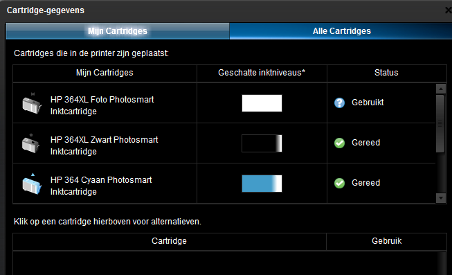

nu als ik iets wil afdrukken komt het in wacht te staan
op de foto de bovenste staat op gebruikt dat is die ik er heb uitgenomen en terug ingestoken

daar je de inktpatroon er uit genomen heb ...heb je hopelijk deze niet aangeraakt aan de contactpunten .!
indien dit wel zou gebeurd zijn dien je de contactpunten zuiver te maken met alcohol.
het ziet er naar uit dat de inktpatroon dus niet herkend word ....heb je deze horen vast klikken !

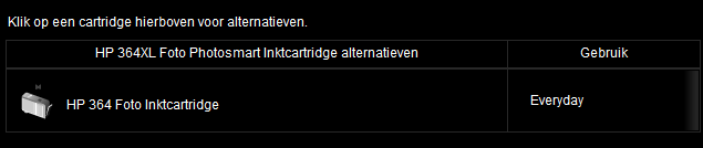

indien je op het vraagteken klikt welke melding krijg je dan te zien !
staat gebruikt op
omdat ik die er uitgedaan heb en terug ingestoken
stom van mij van die er uit te nemen
kan ik daar dan nog iets aan doen ?
