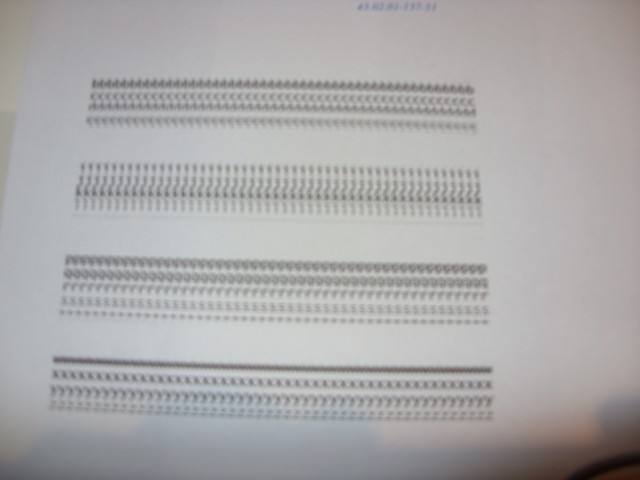

Ik wilde vandaag nog eens iets uitprinten maar helaas. De regels worden maar half geprint, sommigen helemaal niet. Dit moet volgens mij te maken hebben met een instelling maar ik vind het niet. Ik heb het inkt nieveau al nagezien en ook de inktcartrices uitgelijnd maar geen resultaat. Graag wat hulp.

Ik heb een testbestand aangemaakt gewoon met kladblok. De eerste bestaat uit een aaneenschakeling van de letter a, de tweede idem maar uit de letter b en zo verder het hele abc. Ik heb geen blanke lijnen gebruikt.
Dit bestand heb ik geprint en van het resultaat een foto gemaakt Lijn a wordt niet geprint, lijn b en c worden normaal geprint. De lijnen d en e worden gedeeltelijk geprint dan volgen er en deel lijnen die niet geprint worden. Dit herhaalt zich startent met lijn i enz.. De lijnen die wel geprint worden zijn over de volledige lengte normaal zwart geprint.

tja, heb al gecontroleerd of de printer wel waterpas staat want als die bitjes aan één kant er afvallen dan zal het nooit lukken.

Ik ben terug. Via het configuratiescherm alles van Epson verwijderd. Dan Ccleaner laten runnen en ook het register laten opruimen. Dan de pc laten zoeken achter Epson en dat ook allemaal verwijderd.
Nieuwe drivers gedownload en deze geïnstalleerd en hoopvol mijn testbestandje geprint maar dat gaf hetzelfde resultaat. Niet wetend waar nog zoeken heb ik ook nog een virusscan gedaan met Avast en ook MBAM laten lopen maar deze vonden geen onregelmatigheden.
Wat kan ik nog proberen?
